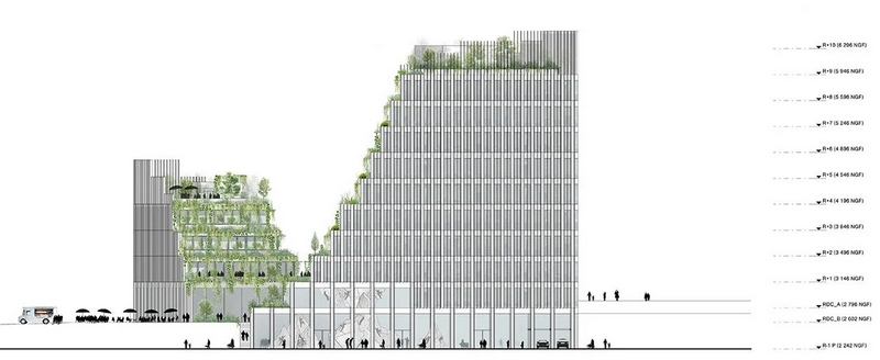

et une vue en coupe avec les cotes:
https://i.postimg.cc/XY0YKPs5/coldefy-echo-office-building-euralille-lille-france-designboom-05.png
Elévation est (vue plus large avec les cotes lisibles en cliquant sur agrandir l'image) : https://www.designboom.com/architecture … 3-02-2021/
On voit qu'il est présenté comme un R+10.
Echo est donc annoncé, si je sais lire, à 62,96 m NGF. Le RDC bas étant annoncé à 26,02 NGF, on aurait un bâtiment de 36,94 m de hauteur totale, un peu plus si on prend en compte l'habillage qui semble plus haut que la cote annoncée pour le R+10.

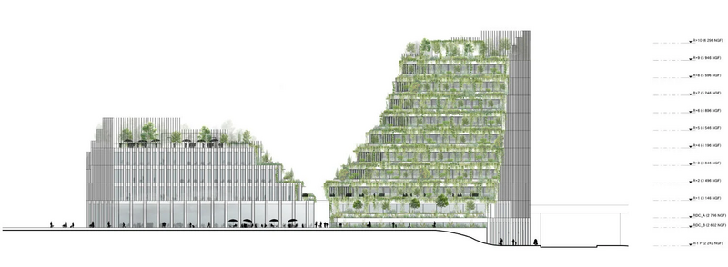

et élévation nord:
https://i.postimg.cc/mDFryGWQ/coldefy-echo-office-building-euralille-lille-france-designboom-04.jpg
Et 28 mètres pile pour la hauteur du plancher du dernier étage de bureau.
Quand tu calcules au centimètre près pour éviter la classification IGH…  C6
Si on veut pousser le vice, on semble dépasser les 40 mètres depuis la rue Javay.
22,42 NGF pour le sol et 62,96 pour le R+10 (le cladding semble encore monter davantage).
03-03-2021 17:34
Tu as très certainement raison, mais je ne vois pas comment tu arrives aux 28m.
Si on prend le plafond du R+9 ( à moins que les cotes n'indiquent toujours le plancher de l'étage supérieur) (59,46 NGF) et que tu prends le sol du R+1 (31,46) on tombe en effet pile sur 28 m.
Mais on voit que le sol du R+1 est au dessus du niveau le plus haut accessible pour les pompiers (la rue en l'occurrence). Le niveau de référence doit être un peu au dessus du RDC A (27,96), peut-être, pour tomber rond, à 28,46, ce qui mettrait l'ensemble à 31.
Mais je ne sais sans doute pas encore bien calculer un IGH, ça ne fait pas un pli que tu as raison, simplement explique nous ;-)
Dernière modification par Yoda59: 03-03-2021 17:37
03-03-2021 18:38
Le plancher du RDC est à 2 796 et le plancher du dernier niveau accessible (R+8) est à 5 596 (soit + 2 800). Le R+9 ne doit être qu'une toiture technique non accessible tandis que le R+10 n'existe pas.

Même chose que Q_DC.
Mais j'ai tout de même un léger doute à cause d'un élément :
Il faut prendre en compte le niveau du sol le plus haut pouvant être atteint par les services de secours (j'apprends rien à personne ).
Normalement, ça aurait du être au bout du pont de Flandres d'après les schémas. Sauf que la hauteur du sol à ce niveau n'est pas indiquée contrairement à la rue de Javay (R-1 à 22,42 NGF) et du parvis côté Zénith (RdC B à 26,02 NGF)
Dans le doute, je me suis rabattu sur le RdC A à 27,96 NGF.
Avec les voies ferrées de Lille-Flandres passant sous le pont, c'est possible que les secours ne puissent pas se positionner à cet endroit précis pour une histoire de sécurité par rapport au trafic ferroviaire…
Après, je me complique peut-être la vie à chercher la petite bête !  D4
D'ailleurs, je n'ai pas trop compris l'intérêt d'indiquer un R+10 pour 1 mètre de cladding dépassant du R+9...
Dernière modification par まてんろう/matenrô: 03-03-2021 19:19
03-03-2021 19:46
Pareil, ils doivent bien avoir une raison de ne pas prendre en compte l'accès par le viaduc...
