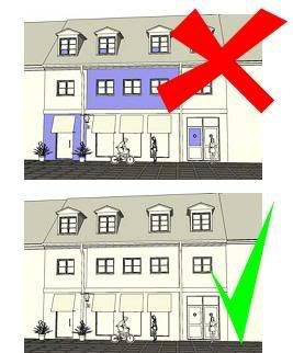

ExpaT
Lieu: Paris & Dubai
C'est pas facile de t'aider comme ca ! B9
Post une image de ce tu vois dans kerkythea!
Si tu ne vois que les traits blanc c'est peu etre parceque tu est en mode 'wireframe rendering'. Va dans view>adjust>solid rendering.
Une autre possible raison est que dans sketchup tu as des surfaces qui soit inversees:
http://i126.photobucket.com/albums/p93/DjayDub/faces.jpg
Pour voir si c'est le cas, choisi le mode 'monochrome' dans Sketchup.
Pour regler le probleme: click droit sur chacune des faces inveseees > 'reverse faces'

ExpaT
Lieu: Paris & Dubai
Quelques remarques:
Tu n'a pas l'air d'avoir de 'light' activees (va dans settings>scene>lights>enable)
Quand tu lances le rendering choisi plutot quelquechose apres #6 (c'est plus long mais le resultat est bien meilleur)
Autrement si tu as toujours des choses bizares (pas d'etages...) c'est a 99% a cause de faces inversees, comme explique dans mon post #65

Pour commencer dans Sketchup:
1. Assure toi que toutes tes faces sont orientes correctement (du cote blanc: ‘front’).
Pour ca, sélectionne le mode monochrome et vérifie que toute les surfaces sont blanches et non pas bleu (pour que ce soit plus visible tu peux aller dans le menu window>style>edit et change le 'back color' en noir)
