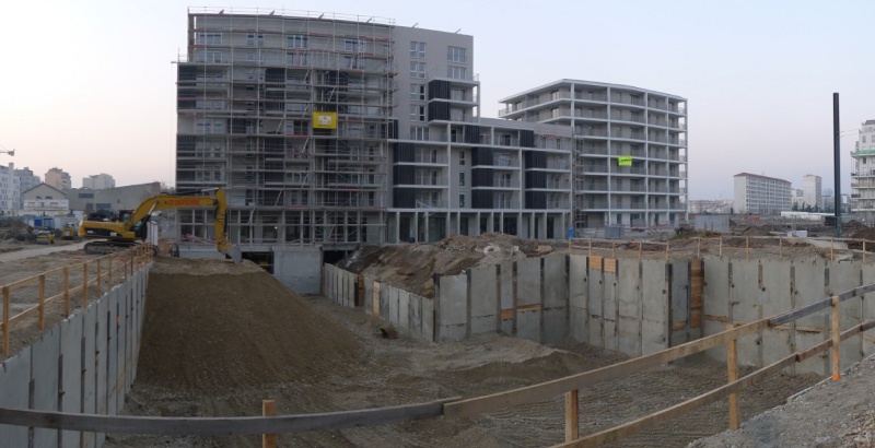

J'ai une question sur les parois berlinoises.
Sur la photo suivante (ZAC Berthelot Epargne à Lyon) on aperçoit des parties faites de bois en lieu et place des plaques de béton.
https://www.pss-archi.eu/photos/membres/1062/l/1326460464rvg.jpg
Ma question est la suivante : lors de la construction
- la paroi de l'immeuble sera-t-elle coffrée en partie avec la paroi berlinoise ?
- ou est-ce qu'une paroi indépendante sera-t-elle construite ? Dans ce cas, la présence de bois peut elle être gênante dans le temps ?

Je suis pas du tout spécialiste, mais perso, je ne pense pas que les planches que l'on voit vont rester.
Ca ressemble plutot à des planches de coffrage. (Il y en a plusieurs qui semblent à hauteur des raccords entre panneaux que l'on voit à mi hauteur sur certain soutainements)
A mon avis, les planches servent à couler les raccord entre panneaux, et les plus grands ensembles de planches servent eux a coffrer des paneaux atypques qui n'ont pas été préfabriqués (dimensions hors standard ? pblème de réservations?...)
Concernant le problème de la double paroi, je ne sais pas, mais je pense pas qu'il y ait de règle absolue. Ca doit dépendre du niveau de finition que tu attends pour les locaux que tu veux mettre derrière ces parois.
Après, ce qui doit sans doute jouer dans la décision, c'est si tu a des problème d'infiltration d'eau à gérer et que tu dois faire une étanchéité...
23-01-2012 11:36
Ok merci.
Du béton serait donc coulé derrière ces panneaux ...
