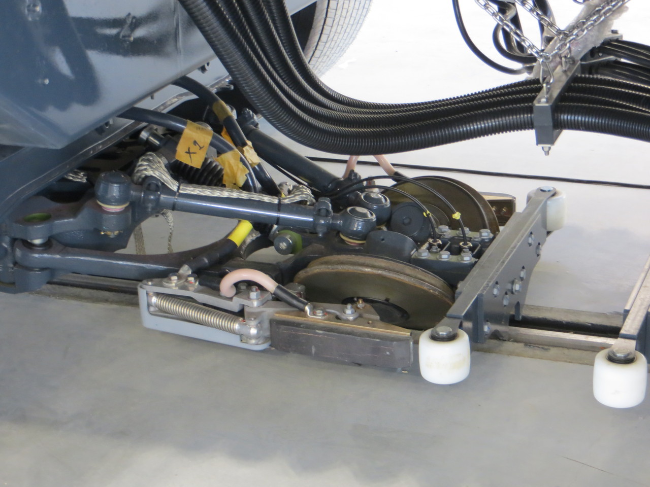

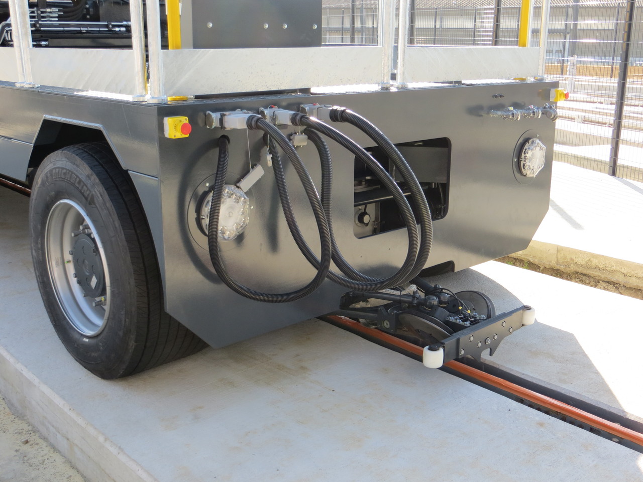

Un guide central en béton? En fer plutôt, le fameux rail unique. Le virage est très serré, juste à la sortie de Corrouze, s'il est pris trop vite, ça peut fatiguer le matériel. Normalement, il roule très lentement à cet endroit.
Etre monté sur pneus n'empêche pas des déguidages, il y en a eu plein d'exemples, avec les TVR de Caen et de Nancy, ce matériel devenue obsolète et démantelé, bien que le TVR, et le Cityval (basé sur Translohr), s'ont pas le même système. Par ailleurs, les voitures, camions, bus, etc, sont sur pneus, c'est le volant et son conducteur qui se doit d'éviter les sorties de route.

ce qui a provoqué le freinage d'urgence c'est que la rame a déguidé. lors d'un accident on commence par analyser les véhicules mis en cause et ensuite on fait un retrofit, pas l'inverse. Sinon si on détecte des anomalies après coup, il faut de nouveau passer toutes les rames en retrofit et cela coute encore plus d'argent.

C'est possible, mais c'est comme le séparateur en béton des autoroutes, entre les deux voies de sens contraire, mais cela n'empêche pas les sorties de route, juste le fait de ne pas se trouver en contresens, et les collisions frontaux.
Je ne vois pas de guidage autre que le rail central, et les rails verticaux, et les petites roulettes qui m'interrogent! C'est peut être ces petites roulettes (s'ils ne sont pas isolants) qui auraient causé le court-circuit de fin novembre dernier, si cette pièce-guide était, malheureusement, en contact, avec la terre par exemple, via une autre pièce, sous la rame qui aurait fait court-circuit (tombé de la rame, ou décroché, par le secousses), en tombant sur cette pièce guide.

La cause du déguidage, ça peut être la rupture d'un galet, ou un objet coincé contre le rail qui les ferait sauter au-dessus, comme c'est arrivé quelques fois aux Translohr au début.
Dans le cas du Neoval, s'il est déguidé les petites roulettes (en plastique) s'appuient sur les barres d'alimentation électrique. Si la roulette casse, c'est la structure derrière en acier qui vient frotter, ça me paraît être un bon moyen de faire un court-circuit.
Avant la rupture du galet et le déguidage, il peut y avoir arrachement du bandage qui entoure celui-ci, ce qui je suppose causerait des vibrations importantes.

Le déguidage est de loin la solution la plus probable, je l'avais même anticipé il y a plus de 10 ans…
Ces petits galets de guidage sont très fragiles, et sont les seuls à diriger le métro. Sans eux, il n'y a plus de direction…

Si l'explication réside en un freinage d'urgence induit par un déguidage, comment expliquer que cela ne s'est pas produit plus tôt, puis tout d'un coup deux fois de suite ? Il y a quand même eu toute la période de marche à blanc et une année en service.
De mémoire il y avait eu un déguidage pendant les tests dans le virage entre la sortie de la tranchée couverte et la station Beaulieu-Université. C'est d'ailleurs pour cela que la vitesse a été légèrement réduite par précaution.
Sinon peut-être que l'usure du matériel n'affecte les galets qu'au bout de plusieurs années.
Ou que cela s'est produit à d'autres moments. Après tout on nous l'a caché deux fois, pourquoi pas plus.
Il y a eu plusieurs déguidages pendant les tests mais personne n'en a parlé et pour l'instant les rames passent plus souvent en atelier que la normale pour prévenir de potentiel défaut...

Personnellement, pour le déguidage, je pense plutôt à la qualité de la piste de roulement, les vibrations assez prononcé doivent finir par jouer des tours sur les galets de guidage, et finir par sortir du rail de guidage
Au bout de 12-14mois de service, et des km au compteur, ça a peut être joué
Si c'était une piste de roulement métallique comme le VAL, la situation aurait été meilleur ?
