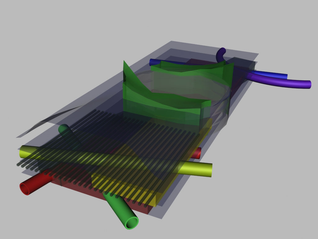

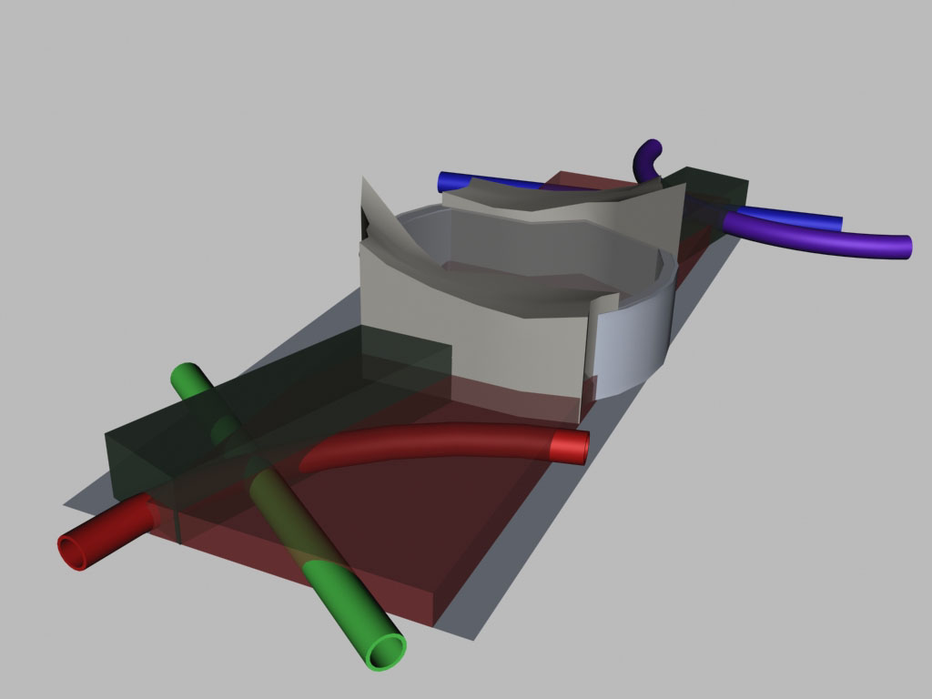

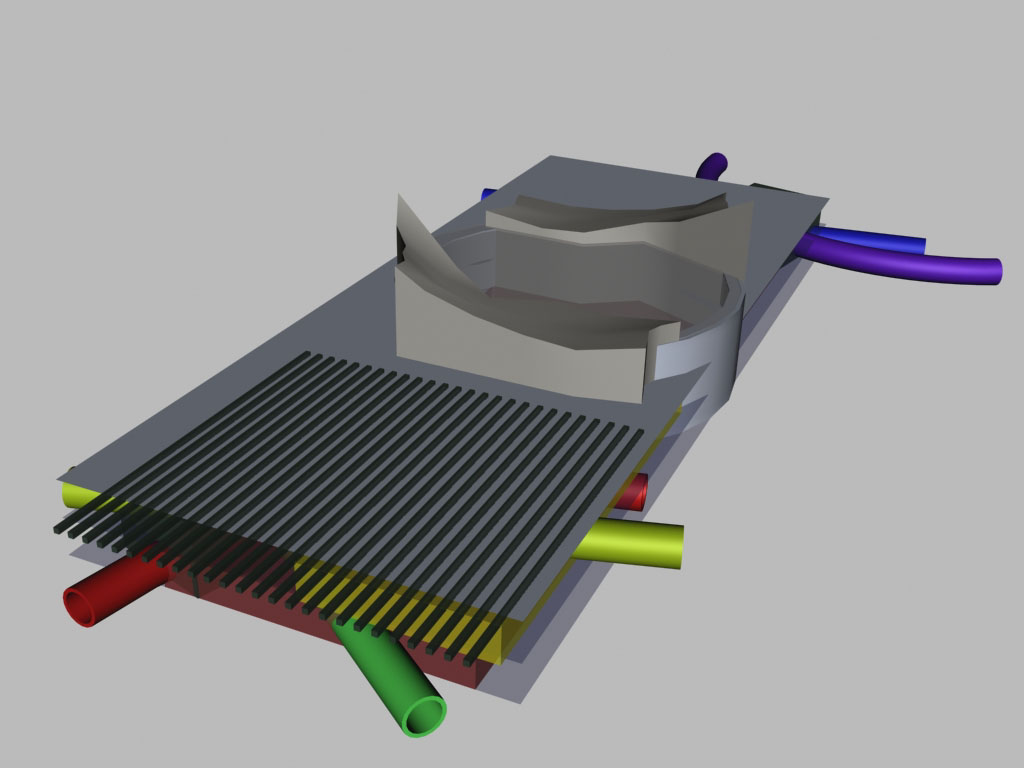

Bien, voilà la suite : l'étude du socle et de ce qui se passera sous le niveau rue...
En premier, un schéma de principe (orientation sud-nord) :
https://www.pss-archi.eu/photos/mynight/aa/montparnasse/global_socle_persp2.jpg
Pour éviter tout effet de dalle, j'imagine une pente qui va englober l'actuelle façade de la gare.
Au centre du dispositif, un puits de lumière cylindrique allant jusqu'à R-3, qui est le noeud de communication du complexe, qui sert de place centrale et de dispatching. Les structures qui affleurent sont un système d'escaliers roulants, d'ascenseurs et du bureaux de gestion de l'infrastructure. C'est par ici qu'on entrera dans les deux tours.
La même vue en transparence :
https://www.pss-archi.eu/photos/mynight/aa/montparnasse/global_socle_persp1.jpg
Vue de face :
https://www.pss-archi.eu/photos/mynight/aa/montparnasse/global_socle_face.jpg
Les deux structures affleurentes sont pour le moment seulement des idées de principe non détaillées, elles sont dyssymétriques et seront habillées façon haussmannienne ( E1 )

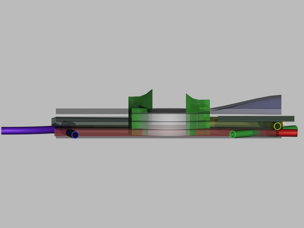

Vue de gauche (ouest-est) :
https://www.pss-archi.eu/photos/mynight/aa/montparnasse/global_socle_gauche.jpg
La hauteur de chaque niveau est de dix mètres ; la hauteur des deux structures sur dalle et de la pente par rapport à R+0 est de 20 mètres.
Vue de dessus :
https://www.pss-archi.eu/photos/mynight/aa/montparnasse/global_socle_haut.jpg
Le puits de lumière cylindrique est l'élément structurant de l'ensemble, c'est ce dispositif qui va permettre de concurrencer les Halles dans la fonction polymodale. J'imagine une galerie commerciale à la canadienne dans ces structures qui feront, à l'intérieur, la part belle au verre - un peu à la manière de l'entrée nord du centre commercial Italie 2. D'ailleurs, à cet endroit, le plafond - ou le sol pour la surface en R+0 - sera entièrement vitré.

Bon, je n'ai pas été au millimètre, sachant que je me remets à 3D studio max que je n'avais pas touché depuis une éternité  A5
En tout cas, cela peut vous donner une idée.  C10
02-03-2007 19:47
Juste une petite remarque, l'avenue du Maine, tu sembles l'avoir inversée, non ?
Sinon, j'aime bien l'avancée de la Gare.
02-03-2007 19:50
Boris_F
Lieu: Boulogne-Billancourt
Exact Angelius, il faut que je corrige ça...  F2  A5
02-03-2007 22:46
Lieu: Noisy-le-Grand (93)
très intéressant !
doit on comprendre autre chose en lisant entre les lignes ?
du genre : "c'est l'attachement des habitants à "l'apparence haussmannienne" de paris, qui mine les projets "audacieux" (dans le sens : à l'opposé des façades haussmaniennes), donc le choix est ici de faire tomber dans un goufre cette apparence pour laisser place à autre chose"
je dis gouffre à cause du "tourbillon" formé par ces deux bases, comme si il y avait un mouvement qui s'effectuait...
le puit de lumière (ou le trou, ou l'ouverture) est, à mon avis, LA solution pour rompre avec "l'effet dalle"(plat, inanimé, distant,...) que beaucoup semble ne pas apprécier, il permet justement de ne pas se servir de ce lieu comme d'une illusion à la "ville normale" (batiments, trottoirs, rue), mais de lui donner une "identité" propre. On est sur une dalle (pas dans une rue), il faut donc que cela se voit, il suffit de montrer qu'il y a quelque chose en dessous... donc l'idée de ce puit de lumière (un trou, ou autres appellations) est à mon avis un point de départ (quasi-obligé, enfin c'est mon avis) pour ce genre de projet...
du coup bon début B6
pour la partie inclinée au dessus des quais de la gare, ce seront des allées, des jardins, le toit transparent de la gare, ou un mélange de tout ça, c'est bien ça ?

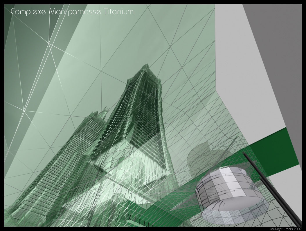

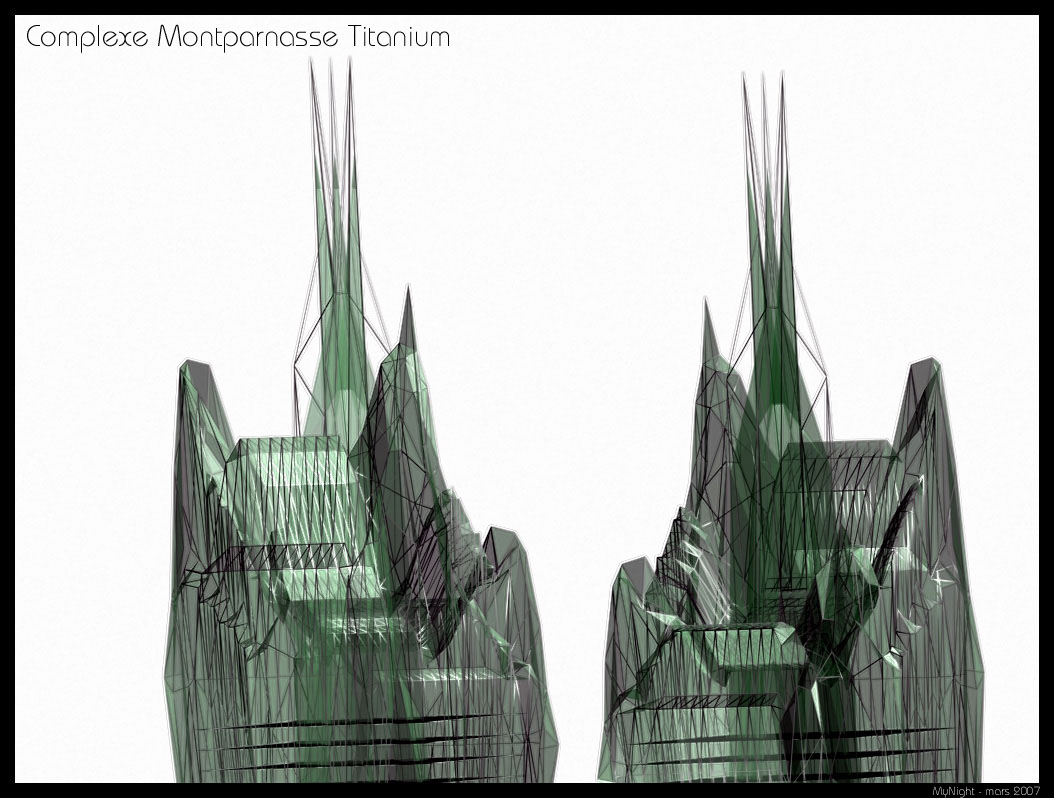

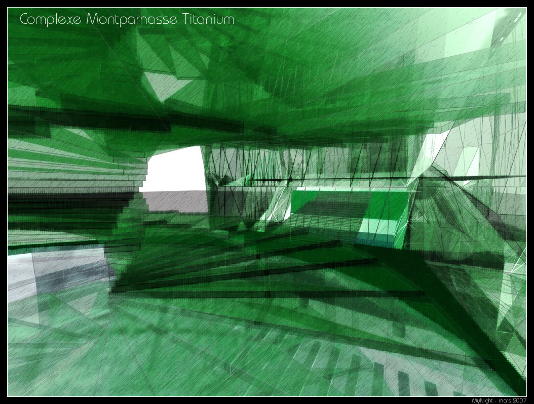

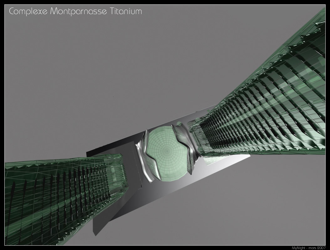

07-03-2007 11:32
Boris_F
07-03-2007 12:35
Cri.Me
Wouah vraiment bien.J'aime l'esprit twin.

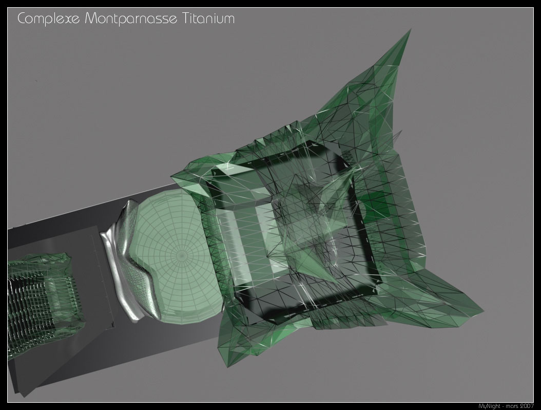

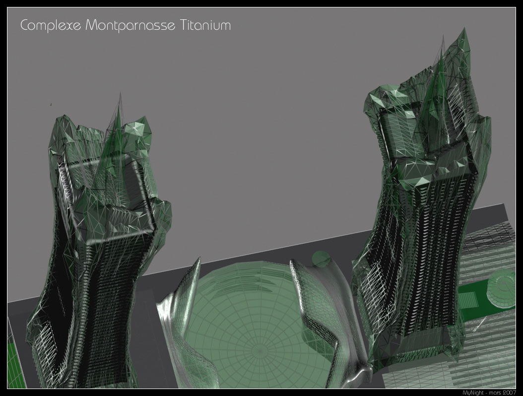

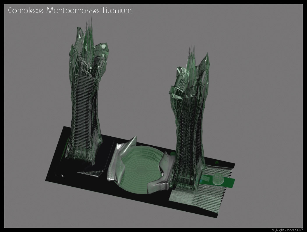

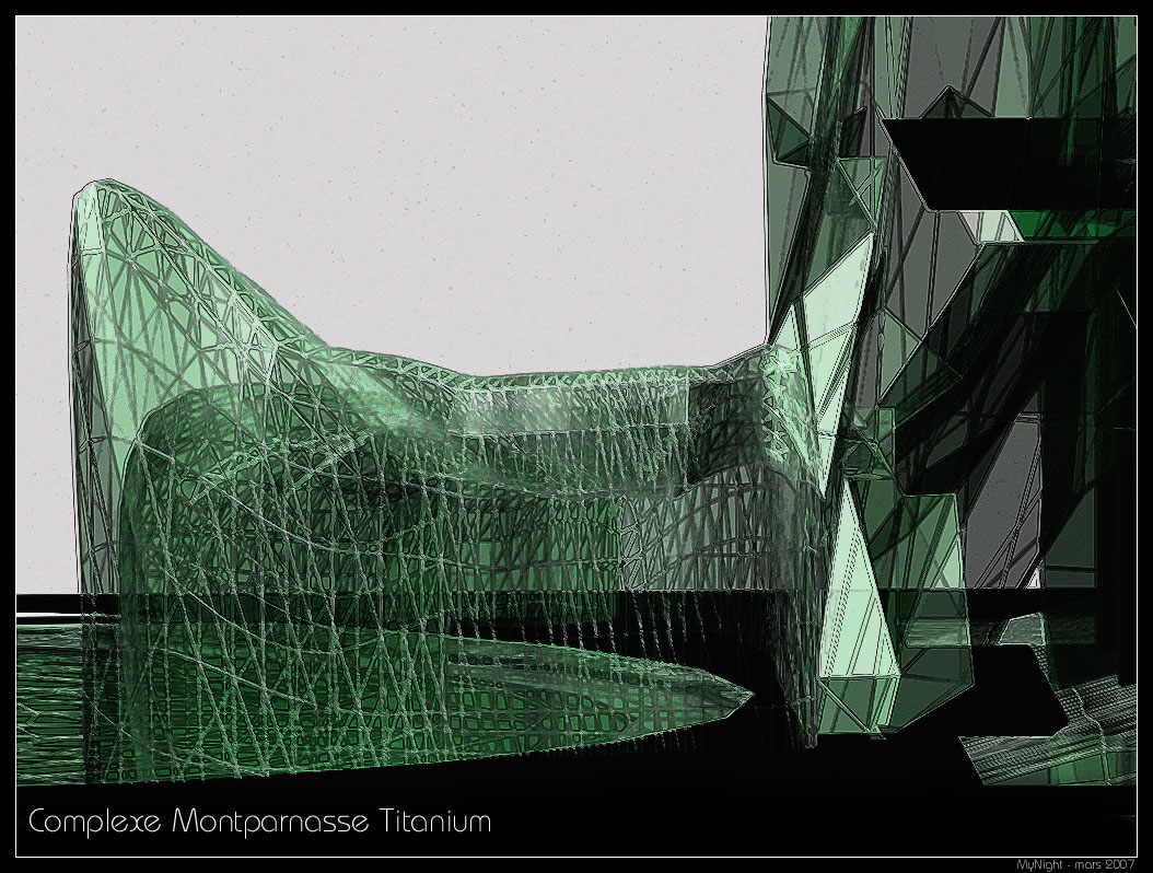

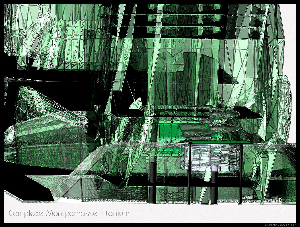

Merci Cri.Me. T'inquiète, le plus important est de prendre du plaisir à le faire et on progresse tout seul au fur et à mesure.  A7
@ Krapulax
Oui, c'est vrai que ces tours ont un petit côté gothique  D6
J'aimerais bien les voir en vrai (enfin avec une ingénierie adaptée à la réalité  A5 ), je me demande ce que ça donnerait !
