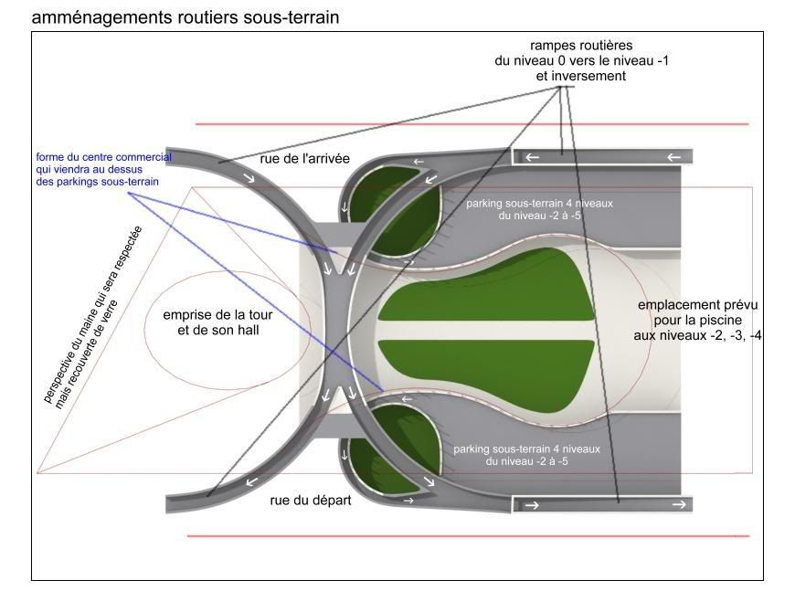

j'ai été un peu obligé de revoir ma copie, j'ai gardé l'histoire du trou mais les commerces qui descendent le long, ça non, il n'y aura en fait qu'un seul niveau sous-terrain commercial, donc le contour de l'ilot ne sera pas non plus en rase motte, il y aura 2 batiments à R+6 ~ R+7, je ne me suis pas encore décidé A5 .
donc là j'ai commencé par revoir un peu le plan de circulation automobile, en prévision de l'arrivée du tram place du 18 juin.
cette place n'aura plus qu'un sens ouvert à la circulation automobile (dans le sens est-ouest), l'autre est dévié au centre de l'ilot à réamménager, au niveau -1, formant ainsi un grand giratoire (y en a plein en france je pense qu'ils aimeront ça à paris D6).
les autos venant de la rue de vaugirard et voulant arriver sur la place du 18juin devront empreinter un passage sous-terrain qui traversera l'ilot au pied de la tour (deviendra aérien l'espace d'un instant) et débouchera rue du départ vers la place du 18juin au niveau0.
de même que de la rue vaugirard pour atteindre le boulevard du maine, ce passage sera obligatoire, ya pas de soucis tout est prévu D1, une bifurcation permettra de le rejoindre.
sinon la tour en elle même sera recentrée (le designe décrit plus haut devrait être le même, sauf méga problème), en dessous au niveau-1 passeront les tapis roulants (tgv) sous-terrain, ils deviendront aériens une fois avoir traversé la tour, et suivront le tracé blanc au sol visible sur l'illustration qui suit, passeront au dessus de la verrière de la piscine (pas encore modélisée), s'engoufreront sous un petit parc en tête d'îlot (côté place du 18 juin) et déboucheront dans la salle d'échanges se situant au milieu de la place du 18juin ...
je dois probablement oublier de dire certaines choses F9 ...

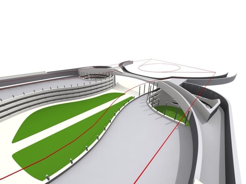

voilà ce que ça donne pour le moment, la gare montparnasse est à gauche de l'image et la place du 18juin à droite.
les parkings sont prévus pour être relier (sinon on ne peut pas en ressortir  D7), mais j'ai pas eu le temps...

une vue depuis la tour, les traits rouges sont les formes qu'auront les batiments et autres espaces commerciaux et piétons à partir du niveau 0
http://i221.photobucket.com/albums/dd119/RS-steph35/03-5.jpg

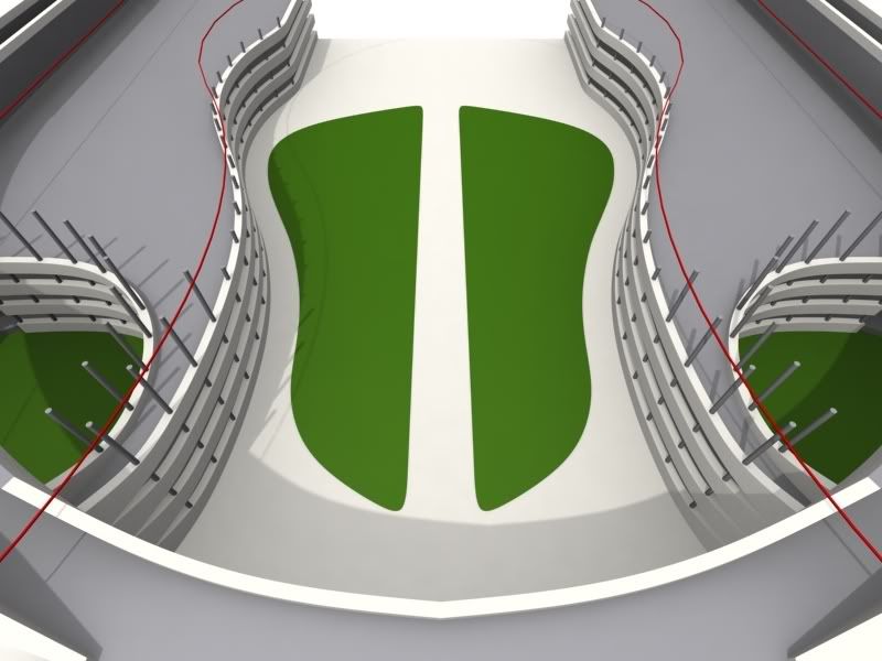

vue depuis l'intersection de la rue de l'arrivée et du boulevard du montparnasse (en hauteur), à regarder vers la (future) tour et la gare
http://i221.photobucket.com/albums/dd119/RS-steph35/04-6.jpg
le même angle mais depuis le niveau -2 , premier niveau sous-terrain du parking
http://i221.photobucket.com/albums/dd119/RS-steph35/02-5.jpg

C'est sympa et très bien pensé, mais j'aurais un peu peur d'y aller en voiture B2
27-02-2007 15:13
Lieu: Noisy-le-Grand (93)
des feux sont prévus avant d'arriver sur la passerelle qui traverse le trou, pour éviter les accrochages, au moins a cet endroit A5
http://i221.photobucket.com/albums/dd119/RS-steph35/05-5.jpg

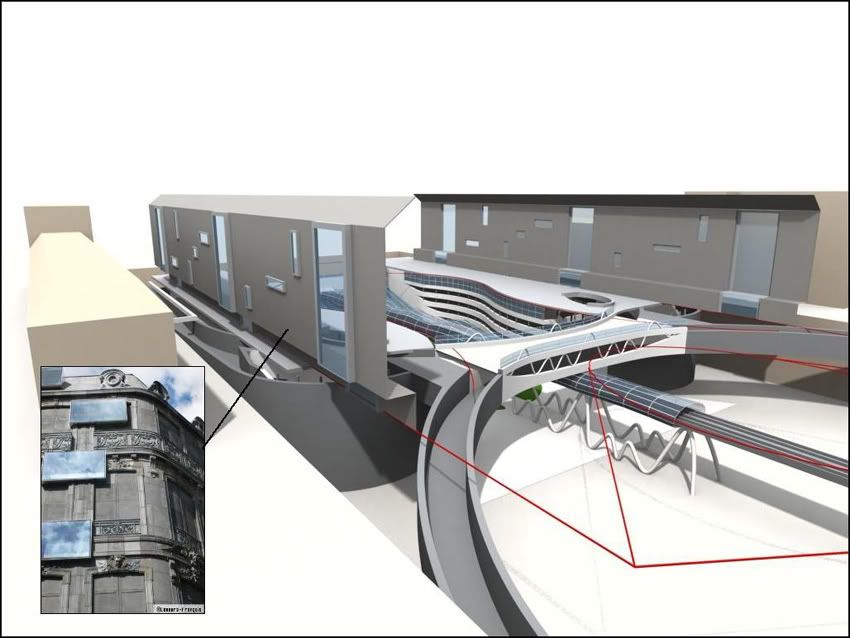

là ce sont les façades du centre commercial coté rue du départ et de l'arrivée, je reprends la technique de moulures en béton (du palace fouquet) et d'ouvertures décalées (de très grande taille), elles se termineront en angles arrondis (surmontés de petits chapeaux ) où il y aura une transition entre "béton moulé" et "verre moulé", côté place du 18 juin et côté tour (ya pas de limite dans le budget A5)
http://i221.photobucket.com/albums/dd119/RS-steph35/test89.jpg
le niveau 0 du centre commercial est plus petit en surface que les autres étages (à savoir r-1, r+1, r+2, r+3, r+4), tout simplement parce que les autres niveaux débordent au dessus ou en dessous du trottoir qui sera donc couvert,
mais restera ouvert puisque pas de piliers apparents et une hauteur de 6m

on ne le voit pas encore mais en face des grandes ouvertures verticales sur les façades extérieurs, qui sont en fait des accès/sorties depuis la rue vers le centre commercial, il y aura des atriums sur toute la hauteur dans le centre commercial.
pour l'agencement intérieur, les boutiques dans les étages seront collées au parois côté rue pour libérer les espaces de circulation piétonniers avec vue sur l'intérieur : le parc dans le trou B2
pour ce qui est des "façades intérieures", ce n'est là qu'un essai, je vais essayer sinon une couverture en verre qui se décroche au niveau du renfoncement courbe au milieu des plateaux pour y installer des ascenceurs pour un accès direct vers la fosse (parc)
http://i221.photobucket.com/albums/dd119/RS-steph35/test92.jpg

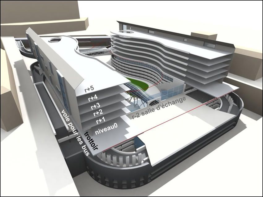

le pont routier est recouvert d'une dalle piétonne qui a la même forme qui permet de rejoindre les rues du départ et de l'arrivée, deux autres passerelles sont prévues entre les deux parties du centre commercial, elles relieront des étages supérieurs
les trous dans les plateaux sont pour les ascenceurs, tout ce qui est escalators se trouvant à chaque extrémités des plateaux (pas encore représentées)...
http://i221.photobucket.com/albums/dd119/RS-steph35/test95.jpg

Carrément bluffant ce projet Steph!
Mais le parc au milieu sera t il bien accessible?

alors le parc il y aura un accès :
-depuis la tour
- un autre depuis la salle d'échange prévue sous les tunnels routiers et métropolitains (qui deviendront des "ponts") côté gare, par des escalators et le cheminement suivra le boyau de TGV,
-et deux autres par ascenceurs depuis le(s) centre(s) commercial(/aux), c'est pour ça que la façade intérieure du centre commercial ne me satisfait pas complètement pour l'instant (voir illustration qui suit),
sinon depuis la salle d'échange côté place du 18 juin là je n'arrive à trouver de solution c'est encombré à cause de la piscine... mais peut-être un accès depuis la piscine si ya un point entrée/sortie au niveau de la verrière dans un coin (?)...
là ce serait les emplacements des ascenceurs donc le cladding (verre uniquement) pourrait être amené à se décoller et former un angle (rupture avec la courbe en béton), mais je ne me suis pas encore décidé...
http://i221.photobucket.com/albums/dd119/RS-steph35/test90-1.jpg
