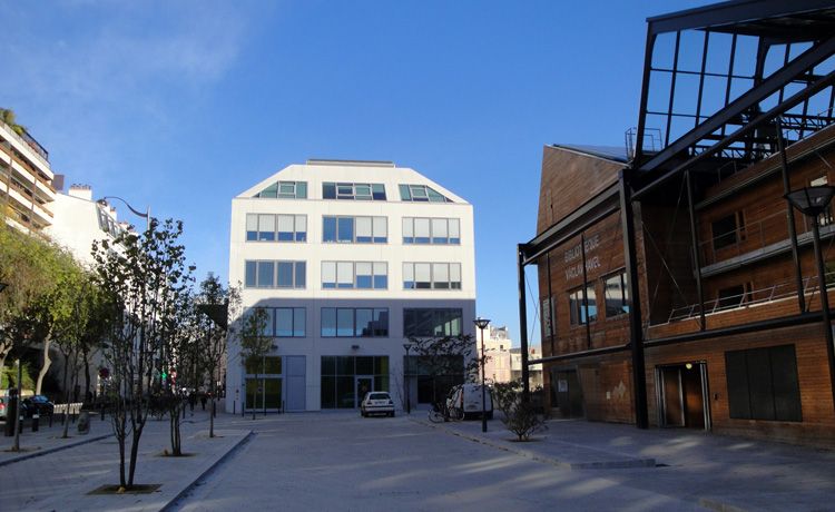

Quelques nouvelles de la halle Pajol :
http://i1136.photobucket.com/albums/n483/micou3/Paris/DSC03613copie_zpsaae59b92.jpg
L'aménagement des espaces publics côté rue Pajol est achevé, c'est assez froid lors des matins d'hiver (exposition ouest/nord-ouest). Je n'ai pas compris pourquoi les espaces circulables sont aussi largement dimensionnés. La bibliothèque Vaclav Havel a ouvert il y a un mois, son dernier étage reprend la forme de la toiture en sheds de la halle.
http://i1136.photobucket.com/albums/n483/micou3/Paris/DSC03594copie_zps09fbb375.jpg
http://i1136.photobucket.com/albums/n483/micou3/Paris/DSC03609copie_zps61a59364.jpg
L'auberge de jeunesse a également ouvert, tandis que les locaux commerciaux (un café ouvert, une boulangerie en cours d'emménagement, un local encore disponible) et les bureaux se remplissent au fur et à mesure.

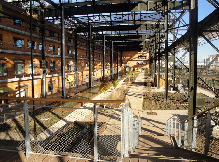

Pas encore ouvert au public, le jardin couvert promet énormément !
http://i1136.photobucket.com/albums/n483/micou3/Paris/DSC03599copie_zps4f5dec7b.jpg
(depuis l'intérieur de la médiathèque)

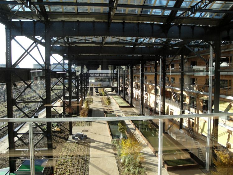

http://i1136.photobucket.com/albums/n483/micou3/Paris/DSC03591copie_zpsc05559ff.jpg
Des passages traversants relient la rue Pajol au jardin couvert et desservent les locaux commerciaux ainsi que les bureaux situés à l'arrière, côté jardin. Le bois est omniprésent (y compris à l'intérieur de la médiathèque, par exemple), donnant un effet chaleureux.

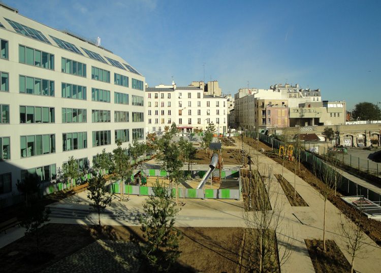

Au nord, côté rue Riquet, les aménagements se terminent eux aussi :
http://i1136.photobucket.com/albums/n483/micou3/Paris/DSC03589copie_zps2b6bef41.jpg
http://i1136.photobucket.com/albums/n483/micou3/Paris/DSC03588copie_zps99648ad2.jpg

C'est une voie pompier et l'espace a été dimensionné pour aussi recevoir des activités type marché

Merci pour cette précision, bato  C10
Malgré ces contraintes techniques, je reste un peu sur ma faim en ce qui concerne le traitement des espaces publics côté rue Pajol. Le reste est enthousiasmant !

Merci pour la visite. Le coup de la voie pompiers je m'y attendais, mais pour le marché c'est intéressant. Pour travailler sur la restructuration d'espaces publics accueillants des marchés, il faut savoir qu'il s'agit de lieux forts contraint avec des impératifs et des coûts de gestions très prégnants, qui interdisent de fait beaucoup d'autres usages et/ou aménagements de l'espace, notamment en terme d'émergences "fragiles" (mobilier urbain, plantation, etc. ...). La pression de gestion entraîne la nécessité d'un dessin fonctionnaliste et des équipements robustes, facilement nettoyable, faute de quoi le coût de renouvellement et de réparation est exponentiel.

Merci pour le reportage ! Le jardin couvert promet effectivement beaucoup ! (à voir au soleil, apparemment : les jeux de lumière dans la trame de poutres métalliques s'annoncent vraiment très graphiques !)

Ce qui me dérange dans cet espace c'est la sensation d'avoir des trottoirs et des voies, alors même qu'il s'agit d'un espace à vocation piétonne seulement destiné à être parcouru par les véhicules de secours et par les véhicules du marché + éventuellement par les véhicules de livraison des commerces (bato, tu corriges si je me trompe).
Pourquoi avoir mis ces bordures alors même qu'il s'agit d'un seul et même plateau ?

Pour protéger les arbres et les candélabres des mouvements intempestifs des camionnettes, peut-être ?

Oui, très certainement, mais à ce moment-là je me demande s'il n'aurait pas été plus judicieux de privilégier un aménagement en décaissement plutôt qu'en surélévation, ce qui aurait permis une plus forte végétalisation et une meilleure infiltration des eaux pluviales.
Un peu à la manière de Chemetoff à Nancy : https://maps.google.it/maps?q=nancy& … 7,,0,-7.31

c'était un choix de l'archi, Janine Galiano, de faire des "bandes" qui accueillent le mobilier (assises, poubelles, ...) et les arbres. Cela permet de donner une linéarité  à l'espace et de le structurer ainsi que de donner une perspective qui s'étend le long de la halle.
De plus ces bandes forment des paliers et permettent de récupérer les différences de niveaux entre la rue et la halle sans qu'on s'en aperçoive. En effet la rue monte, elle est plus basse que la halle coté sud et plus haute coté nord (bibliothèque). Sans ces paliers on aurait eu un espace légèrement tordu.
Enfin ceci permet d'intégrer finement les cheminements PMR et surtout malvoyants et de les guider vers les différentes entrées des bâtiments. les bordures ainsi formées permettent d'avoir des repères pour les malvoyants.
Et re enfin : il y a un système complexe de pentes et contrepentes pour gérer les pluviales qui sont ramenées le long de ces bandes bordées de caniveaux à trous qui les récupèrent puis les envoient vers un système de décantation puis dans un bassin de rétention qui permet d'étaler dans le temps les rejets à l'égout afin de ne pas les saturer.

Interdit par les directions de la Ville pour les raisons suivantes :
- ce décaissement fait que les eaux pluviales qui peuvent être chargées d'hydrocarbures ou de toute autre saletés vont directement dans la terre
- accumulation de mégots, papiers gras ... dans un espace moins facile à nettoyer par les agents de la direction de la propreté
- absence de guidage malvoyants qui peuvent se retrouver dans ces parterres
De plus l'infiltration est interdite dans ce secteur car le sous-sol est en gypse qui est sujet à des dissolutions

Merci encore une fois pour ces détails, bato !
Le dernier point (nature du sous-sol) me semble être le seul vraiment bloquant.

Je suis plutôt d'accord, j'expose juste les arguments des gestionnaires de cet espace
J'espère qu'un aménagement va être proposer, quand on voit des voises qui servent à rien avec plein d'herbe dessus B10
