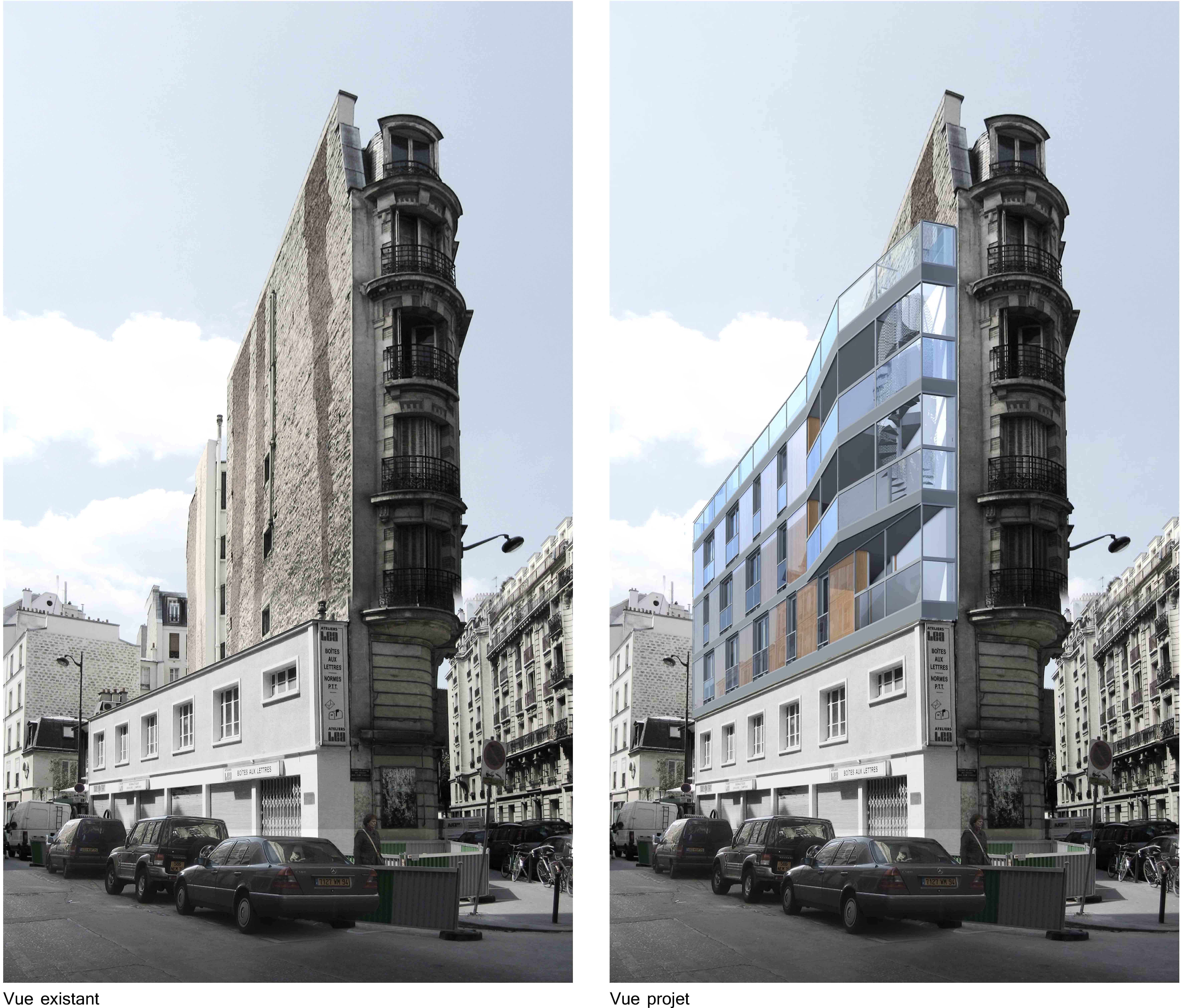

jaimeleraï a écrit:
SURÉLÉVATION D’UN IMMEUBLE Paris | 75014
http://www.zoomfactor.fr/2-logements/
http://www.zoomfactor.fr/wp-content/upl … -copie.jpg
B6
10-10-2014 15:18
Chéricutz
Mode Erratum
Lieu: Chx > Tlse > Gre
Projet improbable mais sympa, à la japonaise.
