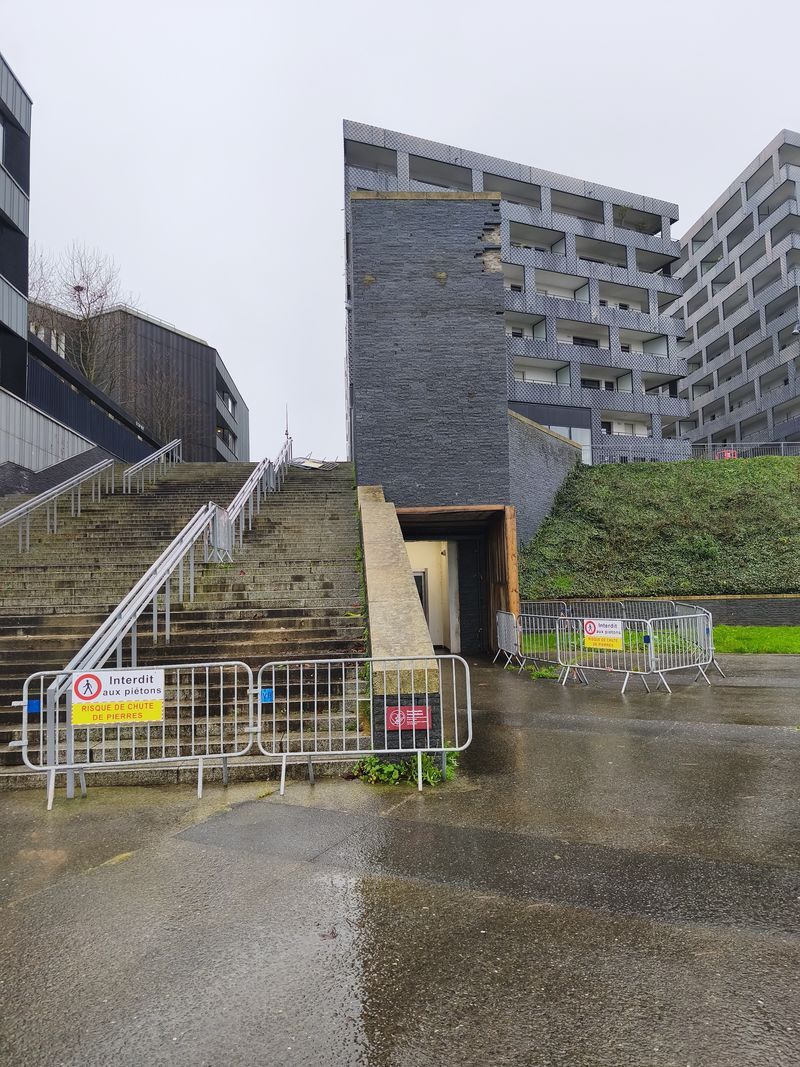

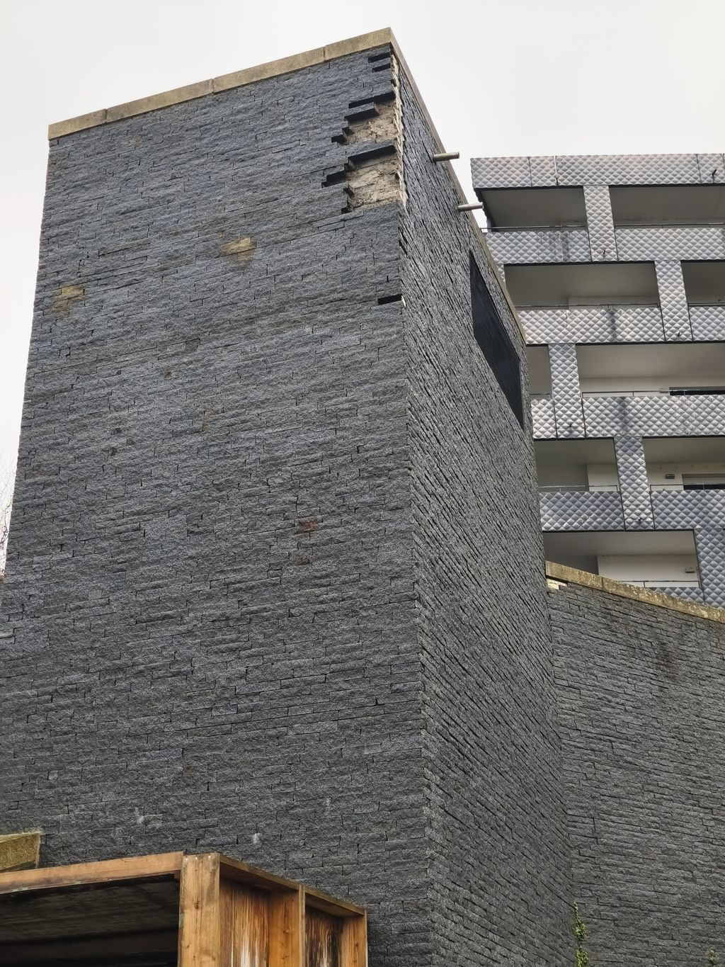

Esplanade de la fraternité, le parement composé de briquettes de la cage de l'ascenseur se détériore mois aprés mois sans qu'aucune réparation ne soit effectuée. Seules des barrières de protection indiquent que le désordre est connu.

Quelle catastrophe !!!
Coté place, on dirait une sorte de bordure d'ardoise épaisse que l'on met dans les jardins et qui pèse son poids.
Le collage de matériaux en façade verticale est une discipline qui a maintes fois démontré son caractère aléatoire et aventureux.
Manifestement et malheureusement, il y a toujours des amateurs pour tenter le pari.
