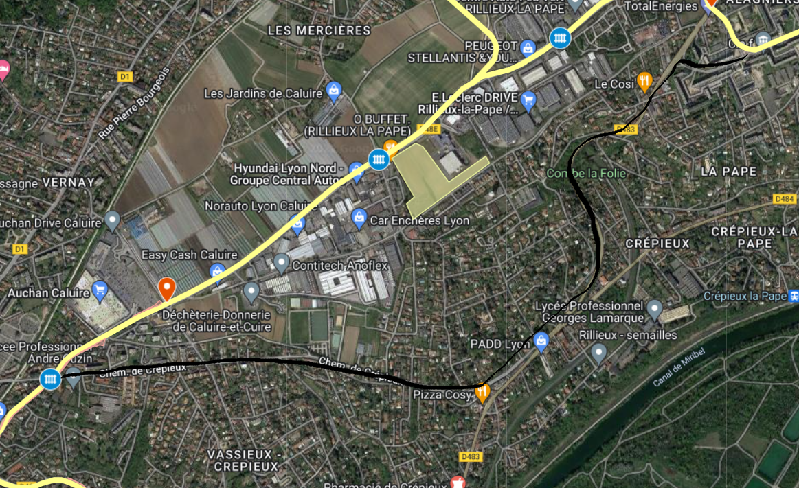

Pourquoi passer par la D48E à Sathonay, et non pas desservir la partie sud (Chemin de Crépieux) ?

Je retiens la D48E  (avenue Leclerc)
- parce que ce tracé est à priori plus porteur de clientèle en desservant le centre commercial Auchan Caluire et la ZI,
- le chemin de Crépieux est relativement étroit tout du long,
- bordé de beaucoup de maisons unifamiliales (le travail d'expropriation des bandes de terrains en serait multiplié, d'autant que c'est un quartier relativement cossu dont les habitants apprécient fortement la tranquillité),
- et planté d'arbres qu'on aurait du mal à conserver pour insérer le tramway et les pistes cyclables.
Cette voirie devient chemin de Balme Baron en traversant le quartier de Crépieux (maintenant inclus dans le territoire de la commune de Rillieux) et le bâti s'y resserre encore davantage,
puis rejoint la D483 qui remonte vers la ville nouvelle de Rillieux : ce tronçon ("route de Strasbourg") est assez encombré.
Mais tu me fais un petit schéma, stp, pour voir si j'ai bien compris le passage que tu suggères ?  B5

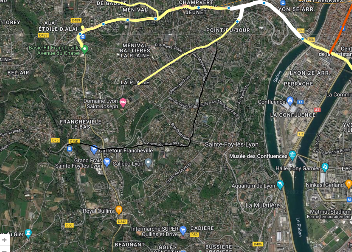

Mon idée de variante pour le plateau Nord et une branche en plus du tram pour l'Ouest :
https://zupimages.net/up/22/14/9bgz.png
https://zupimages.net/up/22/14/3u3t.png

D'accord.
J'avais bien compris le trajet de ta proposition sur le plateau nord, je maintiens  les objections que j'ai faites.
De plus,  comment amorcer une branche vers la gare de Sathonay depuis ton tracé ? (cette branche fournit un débouché ferroviaire au TCSP sur l'emprise de l'ancienne voie ferrée Sathonay - Neuville - Trévoux, et on milite pour que ça soit du tram à terme)
Par contre, il est assez probable que le SYTRAL va améliorer le service de bus sur la D483 :
Le C5  (qui la prend depuis le pont Poincaré sur le Rhône et dessert la ville nouvelle de Rillieux) serait converti en trolleybus IMC articulé, et des priorités aux bus vont être aménagées (sous quelle forme précise, je ne sais pas encore : il faut tenir compte que c'est le maire local qui signe, ou pas, les arrêtés de voirie pour l'affecter différemment.
Au sud :
Ton tracé va bien jusqu'au jusqu'au Chemin de Plan du Loup. C'est d'ailleurs ce que j'ai parfois dessiné aussi.
Par contre ensuite, ça descend très raide sur le tracé que tu as représenté (au dessus des mots "Carrefour Francheville"), et même en suivant la voirie qui fait un virage en lacet.  Il faudrait envisager un tunnel d'environ 1300 mètres pour compenser ce dénivelé. A voir de près...

Après pour St Foy, si c'est pas possible, un renforcement en bus peut suffire, mais je pense que l'on peut compenser l'abandon du téléphérique par un tram
Le soucis, c'est l'étoile à 4 branches, en terme de fréquence, ça va être compliqué entre Jean Macé et le point de débranchement, sauf à faire en tunnel.... A moins d'une fréquence de 10min sur chaque branche ? Ca nous fait 2'30min en tronc commun

En fait, ce serait la branche jaune que j'ai dessinée sur Charcot, ou la noire que tu as dessinée sur Ste Foy,
L'autre branche ou quelque chose approchant serait du bus ou trolleybus, limite BHNS, et au contraire des trams, elle empruntera les lacets de la voirie (avenue 1ère DFL et/ou chemin de Choulans) en direction de Perrache.
Donc 3 branches tramways/métro léger, chacune aux 7mn30, en rames pouvant atteindre 400 places.
La capacité offerte par l'ensemble ferroviaire est entre 150 000 et 200 000 places/jour
