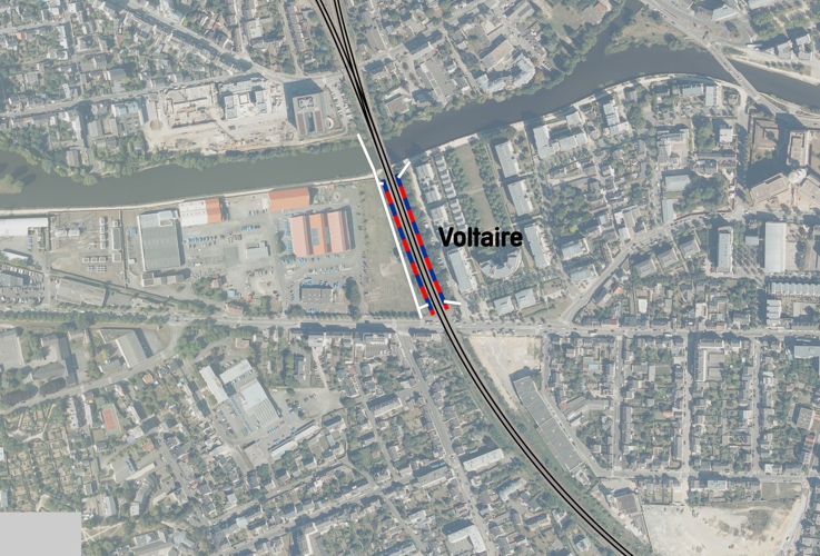

Merci pour ces bonnes remarques  A7
Concernant Voltaire, une station RER peut très bien fonctionner sans la ligne B qui est en correspondance à la station d'après (Gares). Avec 5 lignes en pointe en passage, ce qui fait un RER toutes les 4 minutes en moyenne, l'offre est largement attractive pour desservir les urbanisations actuelles et futures (logements, emplois, requalification des terrains EDF à l'ouest). De la densification pourrait d'ailleurs être proposée au sud du boulevard. Et avec une passerelle piétonne sur la Vilaine, tu récupères la rue de Lorient qui se densifie. Je pense que ça fonctionne tout seul sans problème !

Entièrement d'accord avec ZenA4 sur la justification d'une station à Voltaire, même en l'absence du métro. Il y a assez de potentiel et le quartier est en pleine densification, tant au sud de la Vilaine qu'au nord. Je regrette cependant qu'une boîte n'ait pas été prévue pour une station de métro à cet endroit, d'autant plus qu'il faut de toute façon creuser un puit d'aération. Toulouse l'a fait sur la ligne b à un endroit qui est justement susceptible d'accueillir une future gare ferroviaire, la Caserne Niel. Le tunnel de la ligne b de Rennes passe pile dans l'axe du Boulevard Voltaire. Il serait donc possible d'insérer une station ici, mais au prix de lourds travaux et d'une interruption significative de la ligne. À mon avis, cela ne pourra se faire qu'après 2014, une fois le métro étendu à Via Silva avec de nouveaux garages en bout de ligne.
