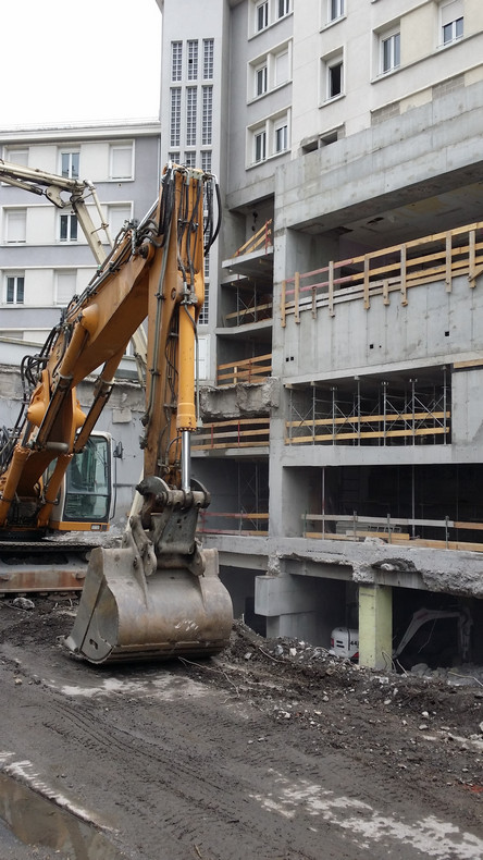

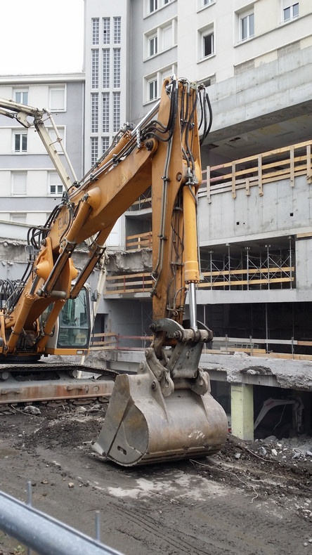

Admirez le travail de confortement du bâtiment pour pouvoir supprimer les poteaux et disposer la grande salle en sous sol. L'ensemble des efforts sera répartie via les deux voiles latéraux.
© Garbougnat
© Garbougnat
Travail en taupe pour créer la grande salle.

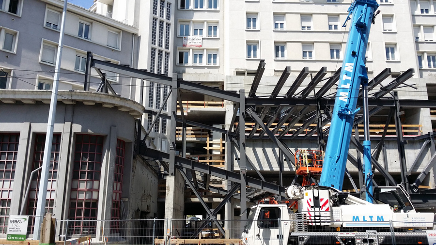

Pas facile à prendre en photo le bestiaux
© Garbougnat

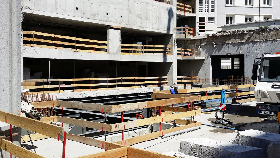

On aperçoit en gris foncé la structure métallique recouvrant la grande salle et formant le plancher du hall d'accueil.
© Garbougnat
Blocs issus des anciennes poutres découpées
© Garbougnat
Je reste admiratif du renforcement de la structure de départ pour libérer la base de tous les poteaux génants.

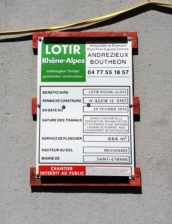

PC
