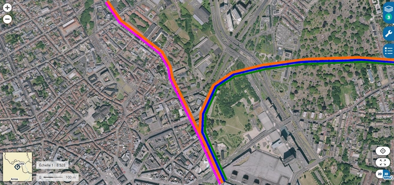

plan général du projet (partie centrale)
https://i.postimg.cc/BbzM2bHd/plan-REGL-REM-800.jpg
Le REGL est en orange
Le plan présente également en bleu ciel le tracé prévu des nouvelles lignes de tram du SDIT.
mon projet prévoit:
- un tunnel à 4 voies de l'avant gare-Lille-Flandres à Lille-Flandres REGL, avec 2 voies dédiées au REGL et 2 voies dédiées aux TER venant du barreau sud (ligne A), de Don-Sainghin (ligne B) et de Valenciennes (ligne C).
- Ces 3 lignes constitueraient un réseau de nouvelles gares REM semblables à mon projet initial de REM, avec une boucle ferroviaire à l'ouest en recouvrement pour permettre un meilleur cadencement (nouvelle gare grands boulevards, La Madeleine, St André, puis nouvelles gares de la boucle ouest)
- la ligne de Valenciennes (C) emprunterait la voie du REGL sous le vieux Lille.
- les lignes D (Baisieux-Tournai) et E (Roubaix) continueraient d'arriver en terminus à Lille-Flandres-surface.
- pour réguler le cadencement et éviter un encombrement en HP, on pourrait utiliser Lille-Flandres surface comme terminus pour certains train des lignes A,B et C (sorte de branche courte)
- Ce réseau permettrait de ne pas altérer fortement le projet initial de REGL direct et rapide tout en maintenant sur les mêmes tronçons un cadencement suffisant de REM et une desserte de certaines gares que le REGL ne peut desservir.
Le coût général n'en serait probablement pas fortement alourdi, d'autant que le tracé que je propose ne nécessite pas de travaux importants sur l'infrastructure ferroviaire de l'avant gare de Lille Flandres.

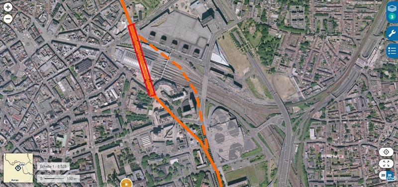

le tracé (1)

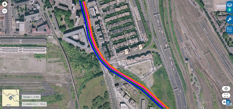

le REGL prévoit à l'origine un tunnel sur l'avant gare de Lille Flandres et une gare souterraine au niveau de l'actuel tripostal.
Je propose un tracé par le bd Hoover, qui a l'avantage, outre de créer une nouvelle gare Grand Palais-St Sauveur, de coûter moins cher en termes de tunnels et de contraintes techniques (tunnel de 2,5 km sous les voies sur un linéaire de , perturbation du trafic)
Mon tracé propose de passer par l'ancien tracé menant à la gare St Sauveur (axe rue Denis Cordonnier), soit une portion de seulement 700 m de tunnel sous les voies de l'avant-gare, avant de déboucher en, tunnel sur l'axe bd Hoover, où la seule contrainte serait de construire sous le boulevard.
https://i.postimg.cc/yYC1yxdh/01-avant-gare-sud-Lille-Flandres.jpg
https://i.postimg.cc/L8HmGWjn/02-avant-gare-sud-Lille-Flandres.jpg

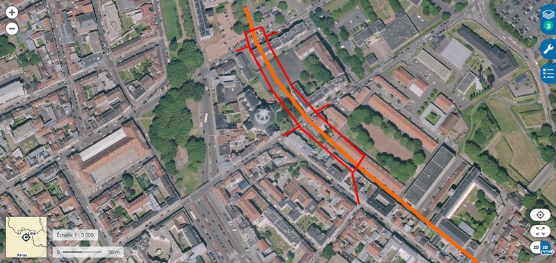

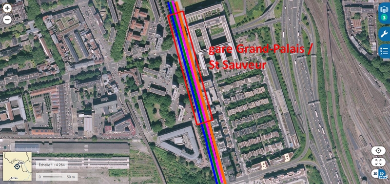

le tracé (2)
sur la portion Hoover-gare Lille-Flandres, le tracé parvient à éviter les fondations profondes du côté de l'hôtel du département et de la cité administratives. 2 tracés à étudier avec une variante Est pour arriver dans l'axe de la rue des Canonniers.
pour simplifier, le visuel 3 ne reprend que le REGL en orange
Les gares sont prévues sur un linéaire de 300 m.
3 accès à Lille Flandres REGL : place des Buisses, accès direct à Lille-Flandres surface, rue Charles St Venant
https://i.postimg.cc/905hbgWX/03-St-Sauveur-Hoover.jpg
https://i.postimg.cc/qqsd5cRs/04-gare-Gd-Palais-St-Sauveur.jpg
https://i.postimg.cc/3JhhDqSn/05-gare-Lille-Flandres.jpg

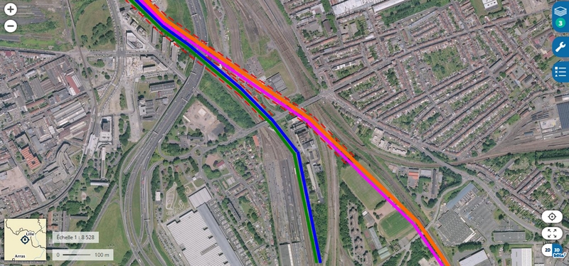

16-02-2020 22:55
le tracé (3)
embranchement et Vieux Lille
l'idée générale est de suivre le plus possible le tracé des rues en évitant de faire passer le tunnel sous les fondations des maisons du vieux Lille. (rue des Canonniers, rue de Courtrai, on évite également l'église Ste Marie Madeleine au bout de la rue de Thionville)
https://i.postimg.cc/CL4gC49Y/06-embranchement-nord.jpg
Dans le Vieux Lille, la ligne et la gare longeraient la rue de Thionville sous le terrain de l'armée. La gare permettrait un accès directe au vieux Lille et au nouveau TGI via 3 accès :
- rue de Thionville ( rue de Gand à 100 m)
- rue du Pont Neuf ( avenue du Peuple Belge à 130 m)
- rue des Bateliers ( avenue du Peuple Belge partie nord à 60 m et nouveau TGI à 300 m)
https://i.postimg.cc/FHWX8H9B/07-vieux-Lille.jpg
Les gares Lille-Flandres REGL et Vieux Lille ne seraient distantes que d'1 km, mais une vraie desserte du Vieux Lille serait de mon point de vue un énorme avantage, c'est la seule opportunité d'une desserte souterraine en TCSP.

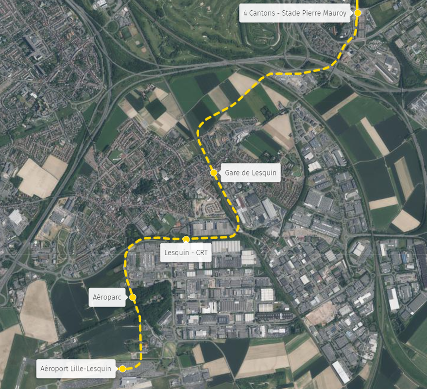

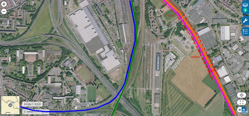

Bonjour à tous, j'ai récemment planché sur un possible prolongement de la ligne 1 vers l'aéroport Lille-Lesquin et je voulais vous faire part de ma proposition.
Malgré l'intérêt clair de desservir l'aéroport, le CRT et la commune de Lesquin (9000 habitants), je suis parti du principe que cette extension devrait être la plus économique possible afin de ne pas plomber le bilan socio-économique. Le tracé le plus "logique" serait de traverser Lesquin en souterrain avec une ou deux stations, par exemple à la gare SNCF et à la mairie. Cependant vue le tracé et la largeur des rues cette traversée devrait être construite au tunnelier ce qui condamnerait immédiatement la faisabilité financière du prolongement.
Je me suis donc demandé s'il était possible de réaliser un prolongement entièrement aérien, et à ma grande surprise ça me semble non seulement possible mais intéressant en terme de desserte. Voici une carte du tracé que je propose :
https://i.postimg.cc/6qz4QnbW/M1-Lesquin.png
Comme vous pouvez le voir, l'idée est de traverser Lesquin en viaduc parallèlement aux voies SNCF. Il y a la largeur suffisante et la plupart du bâti environnant est composé d'entrepôts ou d'immeubles de bureau. Le seul point dur est au niveau du passage à niveau où il faudra démolir deux maisons pour libérer la largeur pour le métro. Cependant ce petit nombre d'expropriations me paraît raisonnable. Le fait que la ligne soit parallèle aux voies SNCF devrait la rendre acceptable pour les riverains puisqu'il n'y aurait pas de nuisances supplémentaires significatives. La station de métro desservant le centre de Lesquin serait située parallèlement à la gare SNCF, pour une correspondance optimale avec le REGL. La desserte du centre-ville ne serait quasiment pas dégradée par rapport à un tracé souterrain puisque la gare est bien positionnée.
Pour le reste du tracé, pas de difficultés particulières puisque le métro circulerait soit en pleins champs au niveau du sol ou bien en viaduc au milieu de zones industrielles.
Pour réduire encore les coûts et au regard du trafic attendu, il est aussi envisageable de construire cette extension partiellement en voie unique (comme ce qui a été choisi pour la Connexion Ligne B à Toulouse). Les stations seraient à double voie afin de permettre les croisements. 1/4 des rames pourrait par exemple continuer leur parcours après Quatre Cantons ce qui donnerait une fréquence d'un métro toutes les 5 minutes en heure de pointe. Suffisant à mon sens pour répondre aux besoins de l'aéroport et de la ville de Lesquin. Bien entendu des mesures conservatoires seraient prises pour doubler la voie si nécessaire.
Voilà je suis curieux d'avoir vos avis !
01-12-2022 23:33
Ce n'est pas la 1ère fois que ce scénario de prolongement vers Lesquin est envisagé. En soi je pense que c'est faisable et même pertinent , mais d'un autre côté:
- tu construis 5,5 km de ligne supplémentaire pour 9000 habitants et un aéroport de taille moyenne, sans desservir réellement le CRT.
- il me semble qu'un autre point dur devrait être la portion 4 Cantons / carrefour des 4 Cantons / synergie park/ autoroute / TGV, pas si simple (https://www.google.com/maps/place/59810 … 4d3.111239
- le but serait plutôt de faire disparaitre la césure urbaine créée par la ligne SNCF dans Lesquin, donc ajouter un métro, même parallèle, en aérien, renforce cette césure.
- l'aéroparc est quand même très compromis.
Au final, je serais plus pour la solution d'une gare REGL à Lesquin gare ou aéroport (ou les 2 desservies alternativement), ce qui permettrait de relier directement le centre minier à l'aéroport (si tant est qu'il faille le développer) et de couvrir la ligne SNCF (voir projet du REGL sur cette variante).
Après, il faut comparer les coûts respectifs, mais le coût d'un métro est tel qu'un linéaire plein champs sur 1,5 km n'est guère rentable.
02-12-2022 02:02

Si on se débranche des voies SNCF  au niveau de Plastic Omnium Systèmes Urbains  (1,5 km au sud de la gare de Lesquin)
https://www.google.fr/maps/place/59810+ … 4d3.111239
cette branche entame une courbe vers l'ouest, de rayon 200/250 m pour passer dans les champs en longeant le sud de la zone industrielle (à quelques dizaines de mètres pour que les entreprises les plus proches puissent si besoin s'agrandir un peu) et arrive devant l'aérogare après un peu moins de 2 km de parcours.
Branche en voie unique sauf le terminus  (2 voies entourant un quai central)
Les croisements de voiries se font  plutôt en dénivelant celles-ci (les véhicules routiers acceptant des pentes plus fortes, donc des rampes d'accès aux ponts plus courtes que le chemin de fer)
