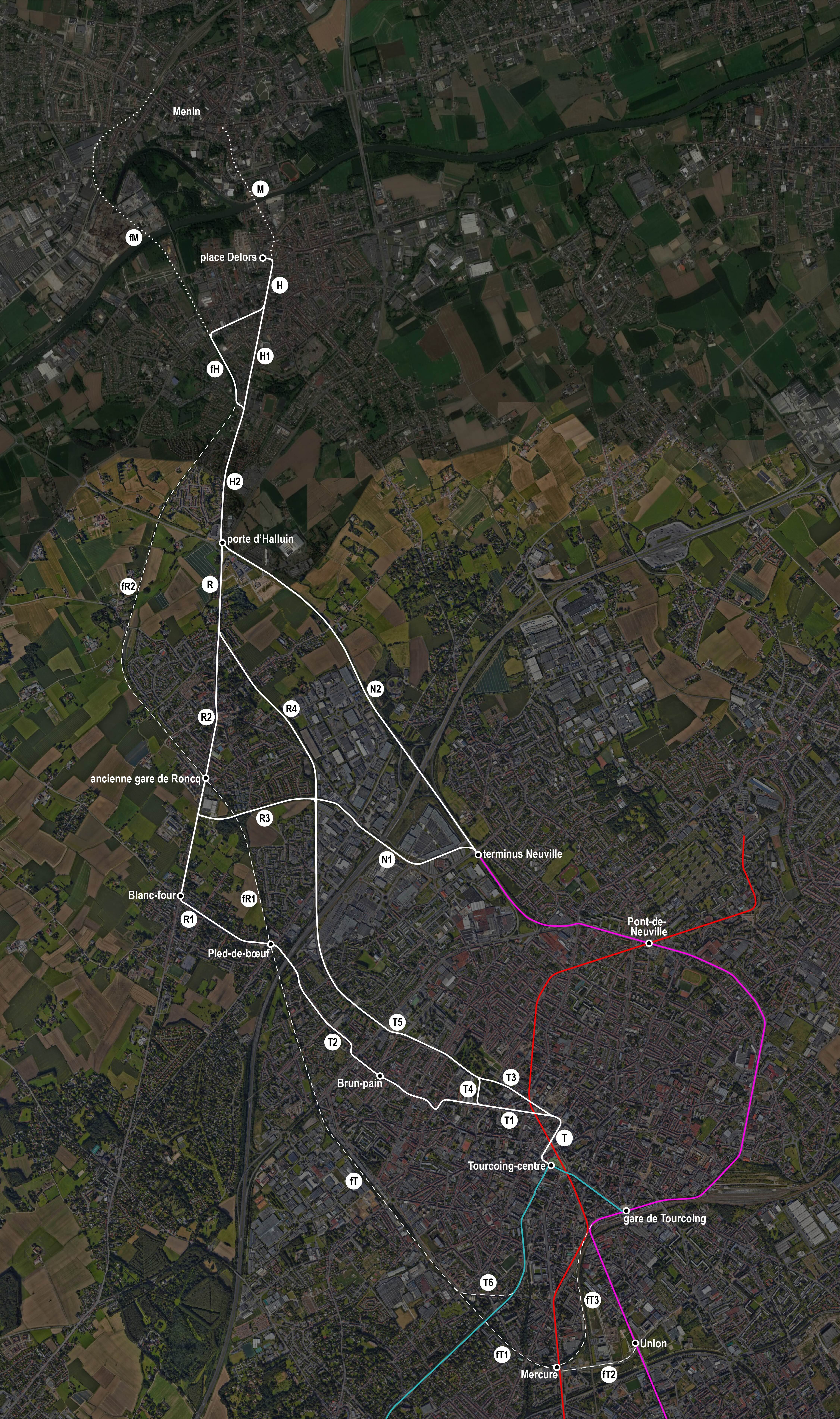

Pour compléter le message de Julfensin, voici un petit récapitulatif en image de toutes les possibilités pour se rendre en tramway de Tourcoing à Halluin. J'ai gardé celles sur l'ancienne voie ferrée à titre indicatif même si je partage son avis concernant une transformation de la future voie verte, un projet en cours qui ne risque pas d'accueillir du ferroviaire de si tôt (et puis il y a la question du réseau de chaleur en-dessous).
https://zupimages.net/up/22/39/0chy.jpg
depuis le futur terminus de Neuville
La variante la plus rapide serait la N2 par la M191 et donnerait une fréquentation et un intérêt à la nouvelle ligne bien plus grands que ceux projetés. Un lien entre Halluin et le métro de 10-15min serait idéal, et 15-20min pour la gare de Tourcoing! De plus, l'emprise disponible semble prévue pour du 2x2 voies.
Cela dit, entre Neuville et Halluin pas grand chose, ce qui pourrait être réglé par la variante N1 en passant par Roncq mais avec une perte de temps importante, de plus, ces variantes ne desservent pas l'ouest tourquennois ainsi que son centre, et notamment les lycées dans lesquels de nombreux Halluinois étudient.
depuis Tourcoing-centre
Ici, deux options principales, remplacer la L4 ou passer par le Brun-pain.
La première T5 a l'intérêt d'avoir un site propre existant, ce qui est aussi un désavantage puisqu'on détruit ce qu'on a construit il y a à peine 10ans.
La deuxième T2 propose un itinéraire historique à priori pertinent donc, avec une nouvelle desserte très fine de l'ouest tourquennois mais de belles contraintes en vue, en restant moindres que celles de la rue de Roubaix.
à Roncq
La variante R3 continue de suivre l'itinéraire actuel de la L4
La R1 dessert le Blanc-four, c'est l'itinéraire historique qui fait le lien entre les deux bourgs. Si le terminus se fait à la porte d'Halluin, c'est selon moi le meilleur scénario pour Roncq.
La dernière R4 contourne le centre-ville et ses contraintes et gagne de la vitesse, mais sans vraiment desservir Roncq donc, je pense que c'est un compromis qui combine les défauts des deux itinéraires ; pas assez de desserte, pas assez rapide, autant garder la L4!
à Halluin
Les deux itinéraires se rejoignent donc au grand rond-point : soit le tramway s'arrête à l'entrée de ville, soit il continue vers le centre en empruntant la rue de Lille en ligne droite. Cela dit, le tramway pourrait récupérer l'ancienne emprise ferroviaire au niveau du parc des sports et ainsi rejoindre le centre par l'autre côté, passer par la rue Nollet et terminer sa course place Delors, et espérer un jour un prolongement vers Menin. Cela ne modifierait pas vraiment la voie verte (500m) et apporterait un transport lourd au projet urbain en cours près de la frontière.
Pour ma part j'ai une petite préférence pour la T2/R1 et en y réfléchissant bien pour la N2 aussi, c'est vrai que de réduire le temps de trajet vers Halluin serait un vrai plus.
Ou alors le maire parle d'un tramway sur pneu qui rejoint Lille-Flandres par l'autoroute  F7
Le Brun Pain c'est l'axe historique, ancien, étroit, qui mérite d'y voir moins de circulation particulière et un axe de transport public attractif que ce soit en bus ou en tram et en parallèle de fouttre la paix aux automobilistes sur l'axe de contournement, ici le boulevard d'Halluin et la M191. Ce modèle fonctionne parfaitement en Allemagne ou aux Pays-Bas pour ne citer qu'eux.
Hors malheureusement on fait souvent l'inverse, en ayant une obsession du site propre (pour pouvoir en faire) on privilégie les axes larges (ici le boulevard d'Halluin pour la L4 ou le boulevard de la Liberté à Lille) en ennuyant et le client du bus qui perd le passage dans l'hypercentre pour une soit disant vitesse plus importante (site propre qui ne sert à rien à cause du nombre trop élevé de feux tricolores) et les automobilistes qu'on ennuie en réduisant leur bandes de circulation sur ces axes de contournement. Il convient de changer de logiciel et de favoriser les axes historiques qui ont toujours attiré la demande depuis 100 ans en tramway puis en autobus.
Je ne peux qu'adhérer à ta vision.
Nota, la ligne ferroviaire Tourcoing - Halluin ici ne sert à rien, on peut se poser la question du Lille - Comines qui de part la distance (+/- 20km) mérite en plus du bus ou tram Lille - Wambrechies un service train d'autant que la ligne ferroviaire longe assez bien la grand'route Lille - Ypres donc elle est parfaite pour de la desserte locale en remplacement de la L90 mais dans le cas de Tourcoing - Halluin on est sur une ligne trop courte pour générer un trafic local intéressant* (+/- 10km) trop éloignée de la grand'route Lille - Menin (Bruges) pour avoir un intérêt à complémenter ou supplanter les services d'autobus qui passent par le Brun Pain ou par le boulevard d'Halluin. *j'ajouterai que même en rêvant d'un service direct en train Halluin - Lille, on ne remplacera jamais le service de bus qui devait être un tramway Mongy d'origine Lille - Marcq Croisé-Laroche - Marcq Place - Marcq Lazaro - Bondues - Roncq - Halluin, abandonné au profit de l'autocar (actuel bus L91) qui longe la grand'route et dessert toutes les villes du long.
Dans Tourcoing, la variante choisie pour le tramway ne bénéficie même pas actuellement d'une ligne d'autobus n'a jamais connu une ligne de transports en commun, c'est dire si il y a de la demande sur ce tracé et alors le pompon c'est la correspondance forcé au Pont de Neuville pour aller dans le centre de Tourcoing qui sera réservé passé 18:00 aux hommes majeurs (déjà qu'actuellement prendre le métro à Tourcoing ou dans certains coins à Lille en étant une femme ça craint).

La R4, c'est pour apporter une touche wattrelosienne au tram de Roncq-Halluin   A10
