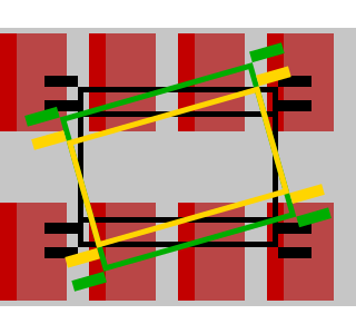

Pour loger le bogie et qu'il puisse pivoter tout en ayant un couloir à plancher bas libre de tout-obstacle on va vérifier l'angle de pivotement du bogie par rapport à la caisse, c'est donné par la formule :
1/2 entraxe bogies / rayon_minimum = valeur en radians
On a une variable d'justement, l'entraxe bogies (aka la distance entre deux bogies). Pour la faire courte au plus le rayon minimum sur votre réseau est faible, au plus la distance entre deux bogies devra être faible et donc au moins on pourra loger de portes.
Avec les valeurs d'Helsinki
(1/2 * 5) / 15= 0,1666 radians
https://i.goopics.net/p0rg64.png
En jaune le métrique en vert le standard.

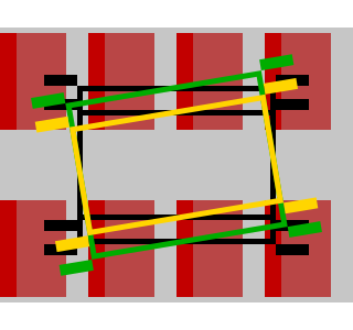

Oui mais voilà avec de l'écartement standard, le bogie a 43.5 cm de largeur en plus donc à rayon min identique on pourra avoir une caisse plus longue et donc on pourra mettre plus de sièges ou une porte en plus. Je prends le même réseau, je le passe en écartement standard et je rajoute une porte et une fenêtre à mon matériel (5 m d'empattement + 1 porte + 1 fenêtre à 1,6m chaque = 8.2 m)
(1/2 * 8.2) / 15= 0,273333 radians
https://i.goopics.net/n3m5f5.png
En standard ça passe en métrique non.
