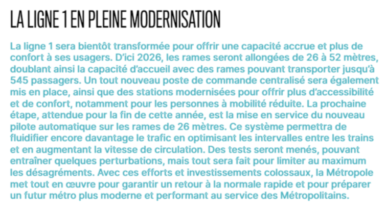

Page 9 du mag de la MEL :
https://www.calameo.com/mel-metropole-e … a7c?page=1
https://zupimages.net/up/24/41/vx1a.png

Ça continue de fanfaronner alors que le doublement du métro était prévu pour 2016… et pendant ce laps de temps regardez comment les réseaux dans les autres métropoles ont évolués. On est vraiment à la ramasse.

Au passage en lisant le magazine de la MEL on apprend que le tramway rallongé ne sera finalement pas là avant août 2026…. (De mémoire ils annonçaient fin 2025 initialement) au milieu d’un bel article de propagande où la MEL explique avec une litanie de superlatifs ô combien elle investit dans les transports (notamment avec 1.3M pour que le métro revienne à une situation normale) pour tenter de calmer la colère des usagers.
On apprend aussi qu’il  aura fallu plus d’un mois pour que le la maintenance des rames débute (23 septembre en attendant l’avis de l’inspection du travail) !!! Là je pense que la MEL ou Ilévia n’y sont pour rien, mais quand même, sans être un expert de ces questions je ne peux m’empêcher de me demander pourquoi attendre si longtemps quand un transport aussi important est impacté.
