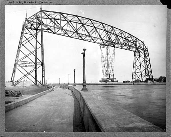

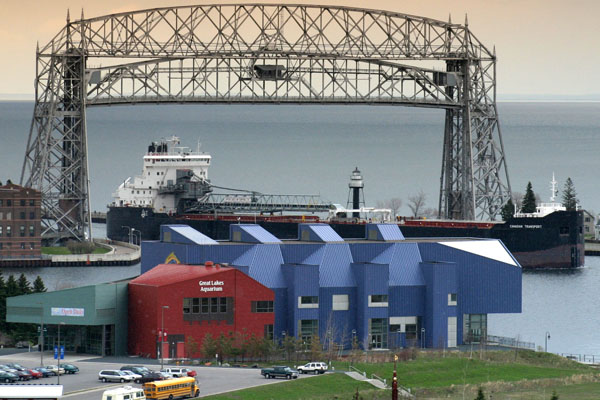

Si on abandonna les ponts à transbordeur dès les année 30, ce n'est par hasard mais tout simplement parcequ'ils n'étaient plus suffisant pour absorber le flux de voitures et piétons...
Pour l'anecdote, le pont à transbordeur Aerial Lift Bridge est devenu un pont levant en 1930. Il peut se lever jusqu'à 30 fois par jour pour faire passer des  gros navires...
http://fr.wikipedia.org/wiki/Aerial_Lift_Bridge
Pont Levant en position haute
http://i38.servimg.com/u/f38/13/88/65/45/greatl10.jpg
Pont à transbordeur avant la transformation de 1930
http://i38.servimg.com/u/f38/13/88/65/45/duluth10.jpg
Crédits: Wikipédia

Mais ce qui est drôle, c'est que le pont levant et le pont à transbordeur ont une architecture extrêmement proche...
Comparez les vieux ponts à transbordeur et vieux ponts levant, certaines ressemblances sont frappantes!
