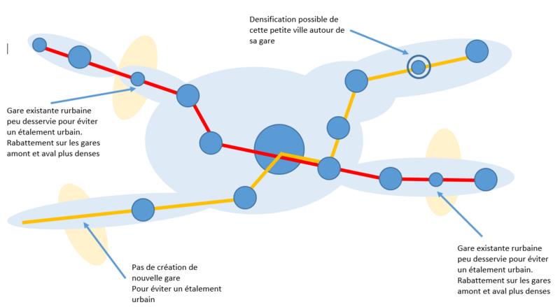

Alors je ne suis pas expert non plus en aménagement, mais je vais tenter d'expliquer comment je vois et comprends les choses avec un schéma:
On voit la ville centre et un chapelet de villes de banlieue ou périurbaines + 2 lignes de RER en rouge et orange.
En bleu pâle, l'étalement existant. En saumon, les risques d'étalement (c'est schématique, hein)
Pour éviter cet étalement, on va:
- volontairement mal desservir des gares existantes en obligeant à un report sur les gares voisines (2 cas ici)
- Malgré des possibilités voire des pressions, on n'ouvre pas de nouvelle gare sur un corridor qui pourrait être un cheval de Troie pour de l'étalement (en bas à gauche)
- en haut à droite, tu vois une petite ville avec un potentiel de densification (friches, terrains dans la ville). On va au contraire accepter de densifier à cet endroit autour de la gare, comme dans tous les endroits desservis du reste.
ça veut dire que j'entends par étalement urbain l'urbanisation diffuse, pavillonnaire.
Au contraire, là où c'est construit autour de centres bourgs, on peut densifier, avec la possibilité même de redonner une vie propre et des commerces qui ont pu disparaitre dans ces centres anciens.
Bien sûr, la configuration dépend des morphologies urbaines. A Lille par exemple, il n'y a pratiquement pas de risque d'étalement urbain, car tout est déjà urbanisé. A Bordeaux, où l'étalement est effectif mais peu dense, il s'agit de ne pas le renforcer.
Excellent @yoda59. Incompréhensible de ne pas voir ça partout en France depuis des années déjà
Tu l'as fait toi même le schéma ?
Schéma intéressant mais l'étalement ne se fait-il pas essentiellement le long des axes routiers ? Dans certaines régions, il n'a d'ailleurs jamais suivi les voies de chemin de fer actuels. C'est dons attribuer au rail un rôle qu'il n'est pas du tout près de jouer pour l'instant.
Réduire ou supprimer la desserte de certaines gares ne risque-t-il pas d'accroître encore les flux automobiles ? Est-ce politiquement acceptable ? N'est-ce pas contraire à la volonté de maintenir un réseau de villes petites et moyennes ? Supprimer des arrêts dans une gare existante, même proche (10 ou 20 km) de la ville centre, ne paraît-il pas pour le moins contre-productif ? Ces distances sont déjà trop longues pour un métro ou un tramway. Ne faudrait-il pas plutôt multiplier les haltes ferroviaires ?
L'exemple breton, d'habitat diffus, se prête mal à cette gestion selon des axes ferroviaires. De plus, il y a peu de friches dans les bourgs (qui se portent la plupart assez bien à proximité des grandes villes). Créer des interruptions d'urbanisation, ça ressemble beaucoup à la "ceinture verte" rennaise et à la "ville-archipel" prônée par Rennes Métropole. ça réduit la taille de l'unité urbaine (La 11ème commune de France par la population a la 17ème unité urbaine.) et par conséquent repousse plus loin l'étalement et allonge donc les trajets. L'aire d'attraction de Rennes est 10ème pour la population mais plus vaste que celles de Lille partie française (4ème), Nantes (7ème), Strasbourg partie française (8ème) et Montpellier (9ème). Elle approche la superficie de celle d'Aix-Marseille, 2,5 plus peuplée. 71 % des habitants de l'aire d'attraction de Rennes n'habitent pas la ville-centre. 48 % n'habitent pas l'unité urbaine. De 2014 à 2020, le taux d'accroissement de la population a été de 0,7 % par an dans la ville, de 0,9 % dans l'unité urbaine et de 1,1 % dans l'aire d'attraction. Bref, l'étalement continue. De plus, plus les familles (avec enfants) sont repoussés loin, moins elles acceptent d'habiter dans du collectif. Pourquoi s'exiler à la "campagne", si c'est pour se retrouver en appartement ?
Bien sûr, le rôle du train peut être différent dans d'autres régions mais, selon moi, le développement du rail est un atout pour limiter les conséquences négatives de l'étalement urbain et ne représentera un risque que s'il atteint un niveau assez inimaginable aujourd'hui en France. Les entraves au déplacement en voiture individuelle (coût du carburant et des véhicules, limitation de vitesse, manque d'entretien des routes, zones interdites à la circulation) seraient plus efficaces pour dépeupler les campagnes trop périphériques (c'est-à-dire revenir sur l'étalement des dernières décennies) mais beaucoup plus mal vécues.

Oui tout simplement avec word, insertion formes et lignes.
@Samuel:
Si le problème était simple, je pense qu'on aurait trouvé des solutions. L'étalement est déjà là dans beaucoup dee métropoles, c'est un fait et tu as raison, il s'est fait essentiellement le long d'axes routiers.
Mais si on parle RER métropolitains, autant faire en sorte qu'ils n'aggravent pas la situation. Ces RER ne sont pas la solution magique.
A mon avis (simple à dire, moins à faire), c'est un ensemble de mesures qu'il faudrait:
- accorder le périmètre du SCOT à celui des RER métropolitains, de manière à maîtriser la politique d'aménagement au niveau de l'AAV globalement.
- mener une politique du logement plus volontariste pour éviter d'avoir des familles "obligées de migrer" vers des périphéries informes trappes à pauvreté et pièges écologiques à cause des prix, mais aussi pour rendre plus désirables des logements qui souvent ne correspondent pas aux modes de vie souhaités.
- identifier des pôles urbains d'équilibre à développer, situés dans le périmètre du RER mais répondant à des critères précis: centre ancien, redynamisation des centres villes, fonctions urbaines etc. Ces pôles d'équilibre permettraient à des gens d'être reliés rapidement à la métropole mais répondraient, sans étalement urbain, à des souhaits de beaucoup de gens aujourd'hui: qualité de vie, logements plus grands et pas trop chers, commerces de proximité, mixité sociale, quelques fonctions urbaines (éducation, culture...). Quand je pense à Lille, Seclin, Templeuve, Armentières sont des villes de taille et de morphologie très différentes mais qui pourraient jouer ce rôle.
- Enfin, la mise en place des RER va aller de pair avec la restriction du trafic routier (ZFE notamment), donc la route devrait jouer moins ce rôle d'étalement.

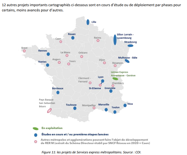

De la page 59 à 66 du rapport du COI :
https://www.mobilettre.com/wp-content/u … ef-def.pdf
Rapport annexe de la page 83 à 86 : https://www.mobilettre.com/wp-content/u … V4-acc.pdf
L'avis est favorable à la réalisation du RER dans les métropoles, on notera sur la carte les études en cours pour Nantes, Rennes, Rouen Lille, Strasbourg, Nancy-Luxembourg, Bâle-Mulhouse, Lyon, Grenoble, Marseille, Nice, Toulon, Toulouse et Bordeaux
Compte tenu d’une part de la géographie des territoires et des évolutions démographiques, et d’autre part des projets de désaturation de nœuds ferroviaires majeurs du réseau (avec flux longue distance et fret), le développement des SER M est sérieusement envisagé dans les métropoles suivantes :
Léman-Express : montée en puissance avec le développement de nouvelles branches, chiffres non
communiqués à ce stade,
Strasbourg : montée en puissance avec des investissements nouveaux (0,5 Md€),
Bordeaux : montée en puissance avec des investissements nouveaux (0,7 Md€ hors GPSO/AFSB),
Grenoble : première étape atteignable à l’horizon 2025 (60 M€) entre Grenoble et Brignoud (et un montant d’investissement à terme de 0,9 M€),
Sillon lorrain (Nancy-Metz en lien avec le Luxembourg) : (0,7 Md€), qui fait l’objet d’un accord francoluxembourgeois,
Lyon : des offres de services sont possibles à partir des améliorations partielles déjà apportées sur le
nœud ferroviaire (notamment la gare de la Part-Dieu) mais l’essentiel reste dépendant des travaux du CFAL et de la mise à 4 voies Saint-Fons-Grenay qui sont urgents (2,9 Md€) mais qui ne peuvent être réalisés en moins d’une douzaine d’années,
Marseille, Toulon et Nice : les aménagements nécessaires constituent le projet HPMV et les phases 1 et 2 du projet LNPCA dont la DUP vient d’être prise le 13 octobre 2022. Des compléments sur certaines lignes (Marseille-Aix) sont sans doute à envisager, car non inclus dans le projet LNPCA. Ces travaux sont importants et ne peuvent être réalisés en moins d’une dizaine d’années ;
Nantes et Rennes : en forte synergie avec la modernisation (CCR et ERTMS), supposent respectivement 0,6 Md€ pour Nantes (en lien avec la désaturation de l’axe Nantes Angers Sablé) et à 0,5Md€ pour Rennes ;
Bâle Mulhouse : le projet de nouvelle liaison ferroviaire de l’EuroAirport Bâle-Mulhouse (0,3 Md€), DUP depuis mars 2022, constituera une des branches du réseau trinational ;
Toulouse : à ce stade le maire a privilégié le développement d’un métro et considère que les coûts d’un RER métropolitain sont disproportionnés (1,5 Md€ hors GPSO/AFNT après 0,5 Md€ de désaturation du nœud ferroviaire de Matabiau envisagés au prochain quinquennat ;
Hauts-de-France : le projet suppose des travaux importants qui sont à des stades d’études préliminaires 3,2 Md€ en 1ère phase, 5 Md€ au total, estimation très grossière à ce stade très précoce des réflexions). Le comité de pilotage du projet examinait, le 9 décembre, l’option de desserte et un scénario fonctionnel pour la poursuite du projet. Le projet Lille Sambre Avesnois est une première étape à plus court terme

Quoi ? On ne parle même pas de Montpellier ? Peut-être pour cela que son maire tenait à se rendre à l'Elysée cette semaine.
Normal, ce projet n'est même pas étudié à l'heure qu'il est !
