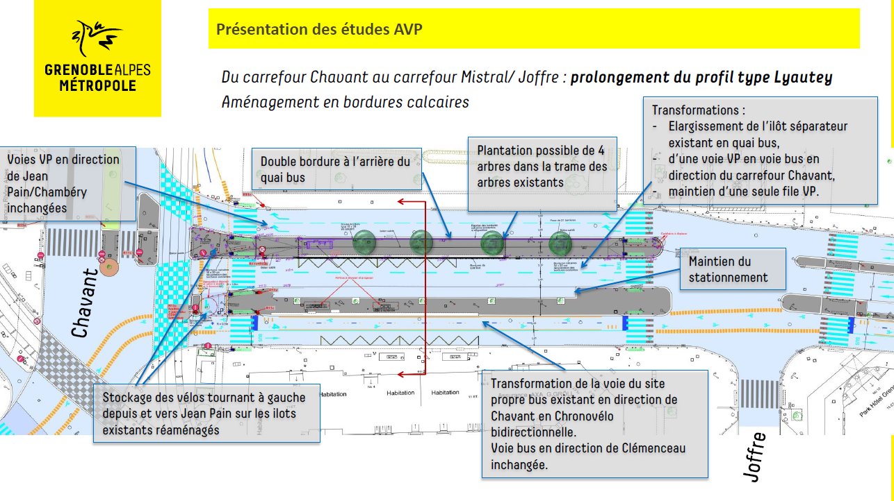

Bonjour à tous, ayant quelques fois récupéré des documents ici des divers présentations publiques CVCM ou ChronoVélo, nous partageons le document de la réunion du 1er février pour Jean Perrot et les travaux à venir en 2019
https://twitter.com/VieAGrenoble/status … 6101605383
https://pbs.twimg.com/media/DyfCKSzXQAE7s-X.jpg:large
Partageons les bonnes vibrations Grenobloises !

Merci VieàGrenoble (et bienvenue sur PSS au passage, de mon côté j'ai souvent partagé des documents provenant de votre Twitter ici) !  A5
Le projet s'annonce simple et efficace, et surtout ce qui est intéressant c'est le traitement du début du boulevard Clémenceau (avec la fin du conflit d'usage permanent piétons-vélos sur le trottoir au pied de la villa Arthaud). Même si j'émets toujours une réserve sur le respect des bandes cyclables par les motorisés (notamment du stationnement illicite).
P.S : ce n'est pas très important, mais j'aurai mis ce message dans la partie du forum destiné aux TC et modes doux (à la suite de tous les autres posts sur les Chronovélo hors périmètre CVCM, c'est à dire hors RASL et Lafontaine).
