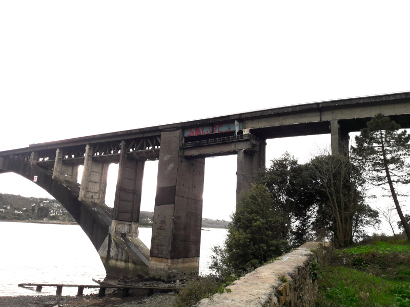

https://zupimages.net/up/22/05/q5b4.jpg
[Image : arch. mun. Brest 2Fi05118]

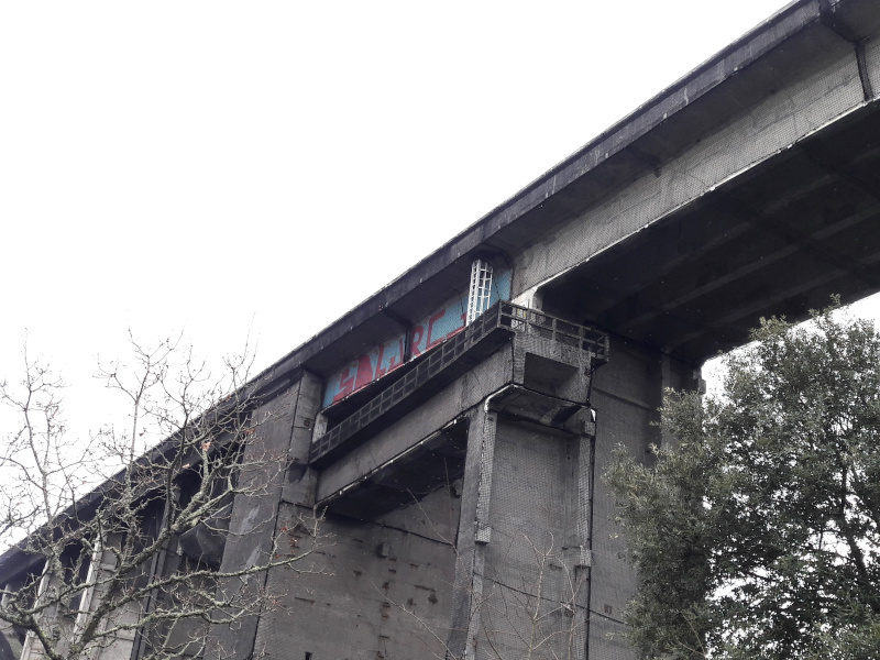

2/ On devine la fin du tablier-rail sous l'immense tag bleu et rouge :
https://zupimages.net/up/22/05/7eg0.jpg

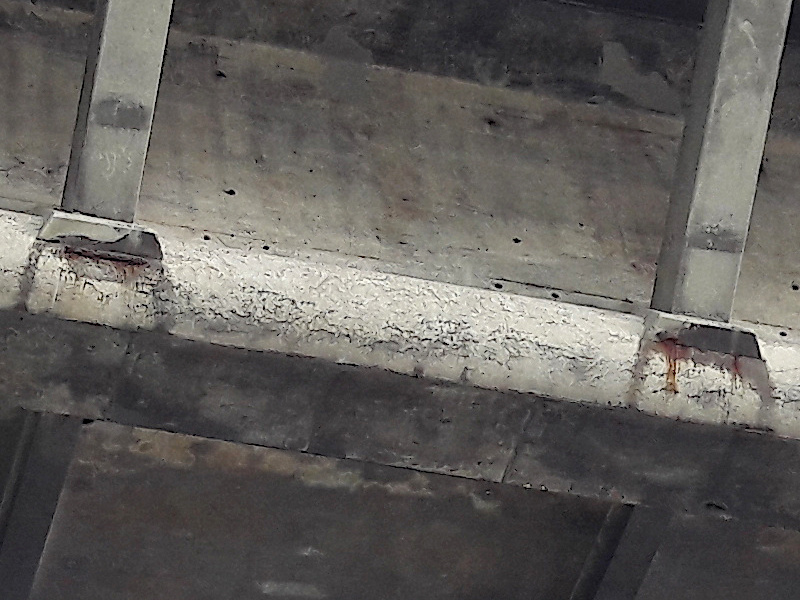

3/ Vue rapprochée.
On voit clairement le tablier-rail se "décrocher" progressivement de l'ouvrage ainsi que l'échelle à crinoline blanche qui permet d'y accéder depuis une trappe située sur la chaussée supérieure :
https://zupimages.net/up/22/05/sp1w.jpg

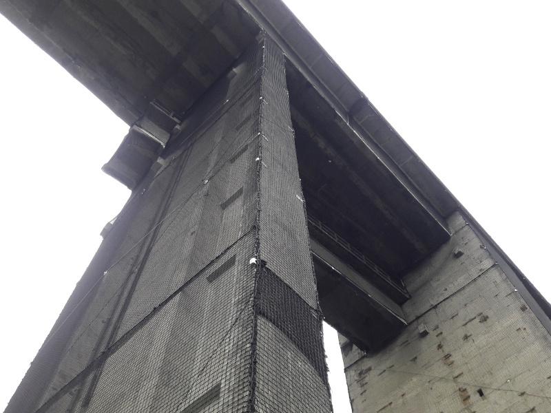

4/ et 5/ Autres angles de vue.
Toute cette partie du pont a été emmaillotée de filets courant 2021 pour prévenir la chute de matériaux :
https://zupimages.net/up/22/05/25xa.jpg
https://zupimages.net/up/22/05/jfse.jpg

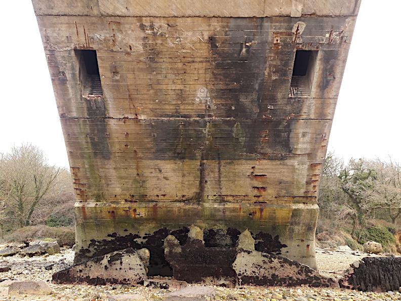

6/ Sur la rive, beaucoup de blocs de béton. Restes de l'arche détruite par les allemands ?
https://zupimages.net/up/22/05/uhza.jpg

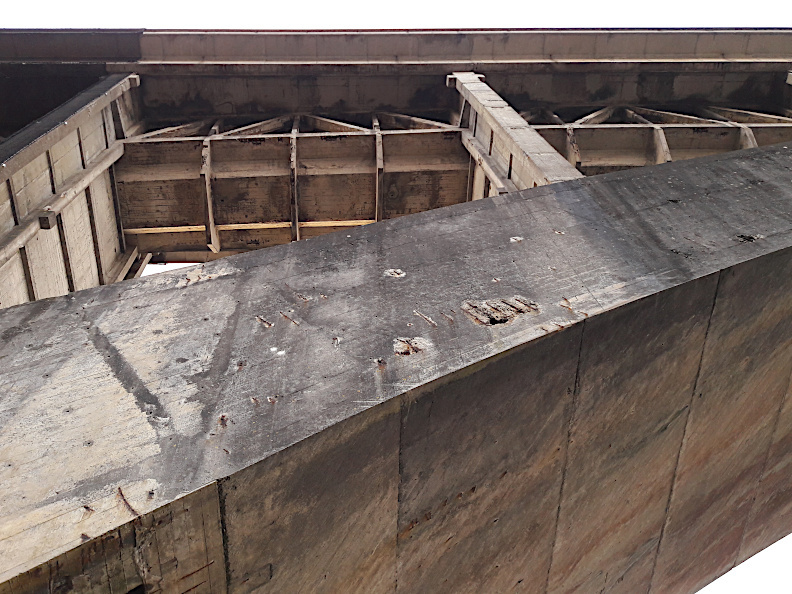

4/ Vue rapprochée de l'arche sud
La structure est très endommagée : trous, béton manquant, ferraillage apparent :
https://zupimages.net/up/22/06/n265.jpg

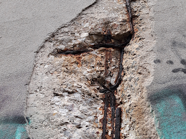

6/ Détail d'une partie endommagée
Le ciment et le béton ont disparu et le ferraillage éclate littéralement sous la corrosion. On retrouve cette scène à des dizaines d'endroits sur le pont :
https://zupimages.net/up/22/06/o1m4.jpg
