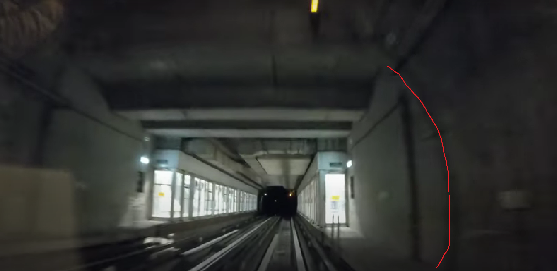

En voyant les cab ride, et même une bien éclairée, j'ai vu qu'il y a malgré tout la possibilité d'agrandir la station
Agrandir la station ne veut pas forcément dire seulement d'un côté de 13m, mais on peut agrandir de 6,5m de chaque côté de la station, ce qui est faisable

Donc tu penses que pour 52m c'est fichu ? C'est vrai que j'ai l'impression que les alignements droits avant les stations n'excèdent pas 13m (la distance d'une caisse, de manière à éviter les porte-à-faux). Mes connaissances en gabarit dynamique sont proches du néant, mais tu ne penses pas que ça risque de poser un problème à ce niveau-là ?
Après des rames à 3 voitures c'est mieux que rien, surtout si on remplace les VAL 208 par des rames Boa.
09-11-2022 16:19
Je pense que c'est fichu pour le 52m, mais je doute fortement que la ligne A atteigne les 200-250 000 voy/j, c'est pas impossible, mais ça demande une forte densification sur l'axe et un fort rabattement du réseau de bus sur la ligne A en plus, mais je pense que Rennes Métropole renforcera le rabattement bus sur la ligne B qui est en capacité d'absorber grâce à une adaptation des stations pour 3 voitures et au cas où pour 4 voitures

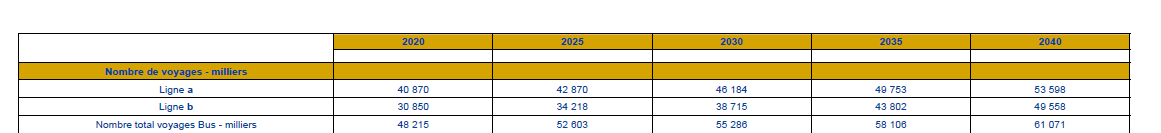

Même si actuellement la ligne A tourne autour de 140-150 000 voy/j, et ça peut encore monter d'ici quelques années notamment avec la ligne B
Visiblement la ligne A augmentera de 13M de voyages sur 20 ans, selon l'étude socio économique de l'enquête publique de la ligne B :
https://zupimages.net/up/22/45/gsrr.png
Quand tu regarde ce cab ride : https://www.youtube.com/watch?v=t14LScV … =Valchanov (il y a peut être d'autres cab ride ou la ligne est mieux éclairée, mais difficile de trouver sur Youtube, tellement il y a de vidéos de cab ride de métro de Rennes
Mon analyse :
Poteries : Viaduc, donc c'est possible d'agrandir
Le Blosne : Agrandissable, car en tranchée couverte
Triangle : Il y a une extension de la boite de la station, un débord de quelques mètre, en arrivant sur la station, on le voit bien, car le mur est un peu enfoncé par rapport à la paroi du tunnel entre les 2 stations
Italie : Il y a une extension de la boite de la station, un débord de quelques mètre, en sortant de la station, on le voit bien, car le mur est un peu enfoncé par rapport à la paroi du tunnel entre les 2 stations
Henri Fréville : Si agrandissement, elle doit se situer en arrivant dans la station, il y a là, je pense une possibilité, de plus elle est à l'air libre, sorte de mezzanine arboré
Clémenceau : Agrandissable côté sud, partie en tranchée couverte
Jacques Cartier : Situation compliquée, comme Anatole France d'ailleurs, il faudra faire un agrandissement en mode creusement comme à Toulouse pour la ligne A
Gares : agrandissable côté sud, en arrivant dans la station, on a un mur droit, et non la forme du tunnel, ce qui me fait dire que c'est inclus dans la boite de la station, donc agrandissable à mon avis (10-13m ? au pifomètre ?)
Charles De Gaulle : Agrandissable des 2 côtés
République : Le tunnel tape dans la station, donc il faudra de gros travaux comme à Toulouse, et la situation est compliquée avec la Vilaine qui est là, ou alors le faire sous le bâtiment
Ste Anne : Agrandissable côté sud, en arrivant à la station, on voit bien le mur parpaing avant la station propre, donc agrandissable assez facilement à mon avis (curieusement ce qui n'est pas le cas de la ligne B qui est en mode 3 voitures et non 4 voitures, sur cette station ça demandera aussi un gros travaux de génie civil, comme à Jules Ferry)

A7
Station Gares pour donner l'idée (ligne rouge, limite entre tunnel et boite de la station) :
https://zupimages.net/up/22/45/wilc.png
