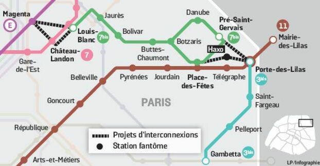

Megapolis
Paris : des associations d’usagers réclament la fusion des lignes 3bis et 7bis du métro avant les municipales
http://www.image-heberg.fr/files/17726825473238345578.jpg
(Des tunnels d'interconnexion passant par la station fantôme Haxo existent déjà et permettraient de relier la ligne 7 bis et la ligne 3 bis. LP)
https://www.leparisien.fr/info-paris-il … 4XQ4IE.php

J'ai du mal à comprendre que la FNAUT en fasse sa priorité alors qu'il y autant de besoins en banlieue... Bien sûr dans un monde idéal je suis pour la fusion 3bis/7bis, mais dans le monde réel ou l'argent est limité, je pense qu'il y a mieux à faire. Même en admettant qu'un tel projet atteigne une rentabilité socio-économique acceptable (ce qui n'est pas acquis), pas sûr que les dizaines ou centaines de millions d'euros nécessaires ne puissent pas mieux être investies dans des tramways, BHNS ou même d'autres prolongements de métro. Défendre les intérêts des Franciliens c'est aussi savoir hiérarchiser les besoins.
05-03-2026 19:56
nanar69
Lieu: lyon 6
Si on renonce à créer des accès à la station Haxo depuis la surface, la réunion des 2 lignes ne parait quand même pas très compliquée.
Dernière modification par nanar69: 05-03-2026 19:56

Surtout qu'avec des rames automatiques, il me semble que cela permettrait de se passer de travaux lourds aux terminus...
#47
06-03-2026 21:11
Toninux
Date d'inscription: 03-02-2021
L'automatisation c'est déjà de lourds travaux en soit.
Mais je serais curieux d'un chiffrage des travaux pour la réouverture de la liaison, sans Haxo.
