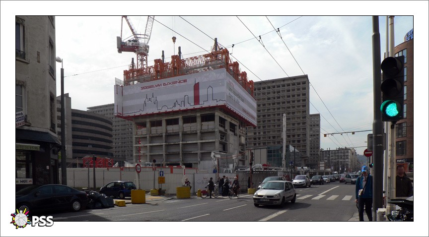

Nouvelle màj. La tour sur le point de passer en dessous de la ligne de flottaison :
Tour AXA - état de la déconstruction au 21 mars 2012

Déjà près de 20 étages déconstruits
Le chantier de déconstruction de la tour UAP avance à grande vitesse.
A ce jour, mercredi 28 mars 2012, la totalité des châssis vitrés ont été déposés et le 6è étage est en cours de déconstruction. La déconstruction va rentre dans sa dernière phase, à savoir la déconstruction du socle de la tour.
Depuis le commencement des travaux début février, la tour a déjà perdu ses 19 étages supérieurs !!!
Fin avril, la tour aura atteint le niveau du trottoir et complètement disparu de la ville.

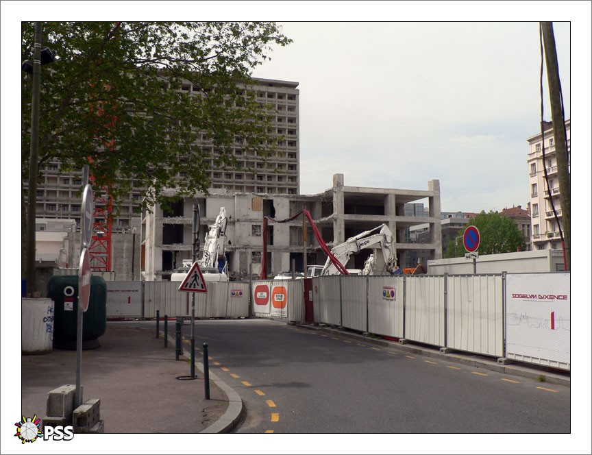

La tour UAP aura bientôt disparu.
mardi 10 avril
La déconstruction du socle se poursuit à l’intérieur de la plateforme de déconstruction, à l’aide des mini-engins. Pour permettre cela, les passerelles périphériques ont été démontées afin que la coiffe puisse descendre jusqu’au niveau du sol.
Seul changement notable dans les techniques utilisées, la déconstruction du socle nécessite le sciage des éléments les plus volumineux tels que les poutres en béton.
Comme prévu, fin avril, la tour UAP devrait avoir complètement disparu de la ville.
