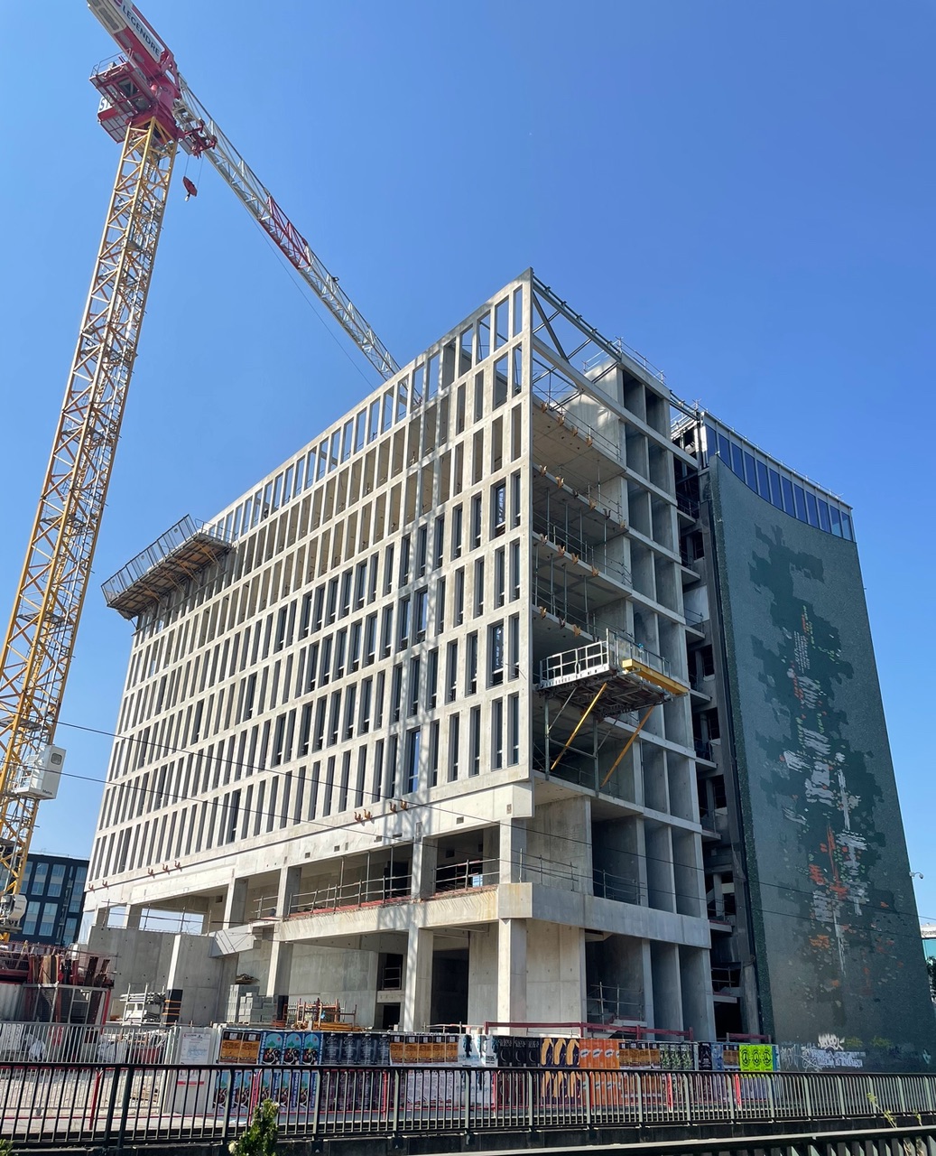

Le chantier de Naow aujourd’hui:
https://www.pss-archi.eu/photos/membres/1439/l/2025/08/1755265171ilmy.jpg
© Drey
https://www.pss-archi.eu/photos/membres/1439/l/2025/08/1755265210cnet.jpg
© Drey
https://www.pss-archi.eu/photos/membres/1439/l/2025/08/1755265264mraf.jpg
© Drey

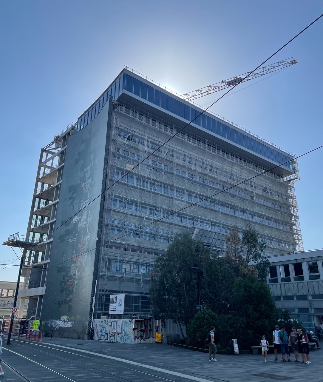

15-08-2025 18:34
Chiquito
Sous un autre angle de vue.
https://i.ibb.co/pvnNX6PK/IMG-6974.jpg
Le chantier est ralenti suite aux vacances mais la tour a atteint sa hauteur définitive !
